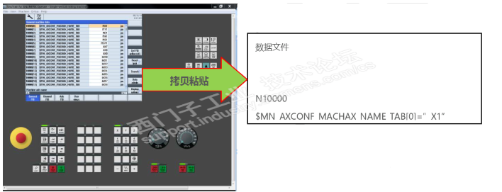

可以借助SINUTRAIN 软件,将数据一个一个摘出来。有两种方法:
创建“空”机床,自己一步一步地设置数据
使用已有模板机床,过滤备份数据文件,留下有用的数据
过程非常简单,拷贝粘贴即可,当然要注意数据的格式。

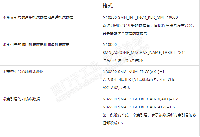

数据格式
下面是个例子(mydata.mpf):
N10200 $MN_INT_INCR_PER_MM=100000
N10000 $MN_AXCONF_MACHAX_NAME_TAB[0]=”X7”
N30200 $MA_NUM_ENCS[AX3]=2
N30200 $MA_NUM_ENCS[Y1]=2
N32200 $MA_POSCTRL_GAIN[0,AX1]=1.2
N32200 $MA_POSCTRL_GAIN[AX2]=1.5
M17
运行该程序,就可以将数据设置好!当然最好我们还是要加上注释

上面介绍了两种方法,看着类似但使用有些区别:
  • 方法一,按通用机床数据、通道机床数据、轴机床数据等分类,这种方式更适合完整的机床数据备份和注释
  • 方法二,完全自由的数据设置,因此,可以按照系统功能或者机床功能来分成不同的数据文件,比如刀库相关数据设定文件、CYCLE800 相关数据设定文件等等。
  • 这种离线调试数据文件的方法具有如下优点:
  • 使修改过的数据清晰明了(即使按系统只备份修改过的数据,也有很多无用内容)
  • 简单的注释使数据设置更透明
  • 长期按此方法调试机床,不断增加数据文件内容,可加深对各个数据的理解
  • 可实现NC 数据设置的模块化,结合PLC 的模块化,可配合实现机床的模块化
