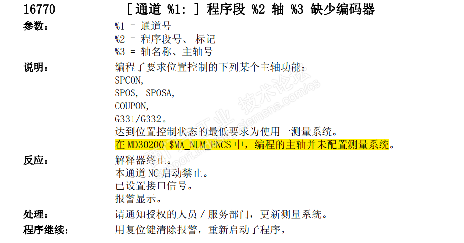

大家好,小弟目前中调试840dsl的运动测量功能
回转数据已配置ok,执行cycle996的时候,报错16770(主轴SP缺少编码器),请问大家该如何解决?是否可以无编码器执行CYCLE996的NC程序,请各位大咖指教!!
非常感谢!!!
注:这台机床主轴未配置编码器
