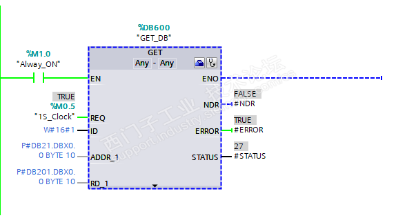

条件是这样的:
第一个PLC组合:cpu313c+cp343-1
第二个PLC组合:cpu314c+cp343-1  Lean
第三个PLC组合:cpu314c+cp343-1  Lean
情景是这样的,我通过第一个PLC 去访问 第二个和第三个plc,使用GET PUT 去访问但是get报错提示
报错信息error=1 status=27  (查得错误代码含义:27仅适用于 S7-300: CPU 中不存在该指令的函数代码。)
请问:是CPU313C不支持  get  put  的通讯吗?
