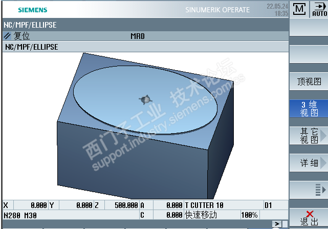

加工一个椭圆,不仅需要运用到椭圆的参数方程,而且还需要循环编程。因此,在这里分享一个简单的例程,便于有需要的朋友参考。

运行上文的程序,就可以加工出下图所示的椭圆:
