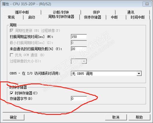

回复:S7 400plc MW0被占用

硬件组态了时钟存储器
