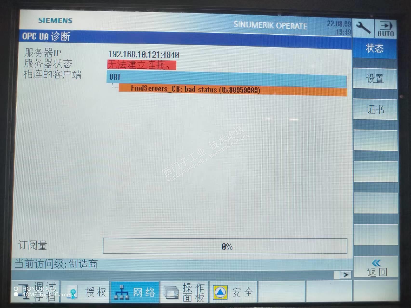

西门子840DSL机床,OPCUA已配置好,可以正常运行。
但是每天早上机床上电,OPCUA服务就无法正常启动,
必须机床断电再重新上电,
UA才能正常启动,有人遇到过这种情况吗?
