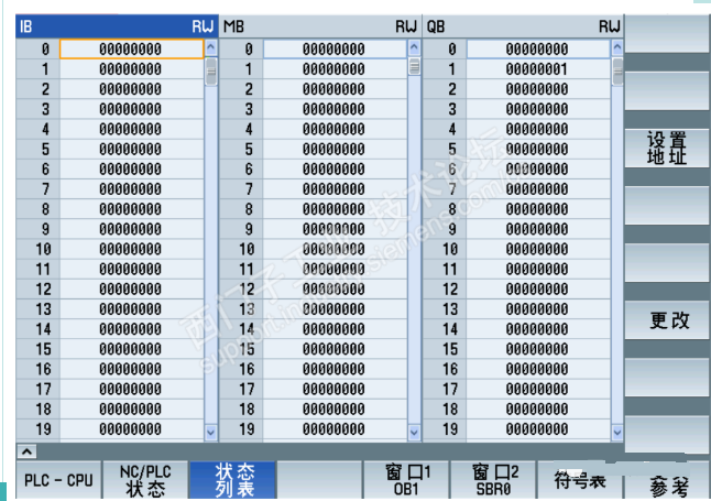

在现场维修过程中,有时需要在系统中快速检查或核对输入/输出/临时中间位等的状态。
在 828D 系统中有两种可以快速诊断的方法。

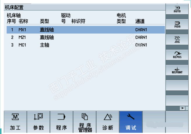

828D 搭配 PP72/48 模块对信号进行输入和输出,当我们需要对 IO 点位的状态进行查询时,我们可以借助HMI的界面进行查询。
按下 “menu select” 按键,按下“调试”。
按下 “PLC”。
通过“状态列表”我们即可对 IB 输入点, MB 辅助触点,QB 输出点的状态进行查询。点位的状态是按字节排列。每一个字节由 8 位组成,从左到右,依次是 76543210 位。值 “0” 代表输入信号为低电平,输出信号无输出;值“1”代表输入信号高电平,输出信号有输出。
也可以通过“诊断”→ “NC/PLC 变量”来选择你想监控的信号变量。上图中,分别通过位 I0.0,Q0.0 和字节  IB0 , QB0 来分别对输入和输出信号进行监控。我们也可以对一些 M 触点和 DB 变量进行监控。
