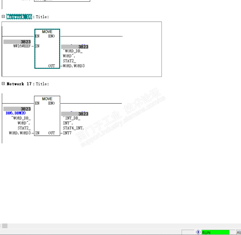

同一个变量,既需要在int类型指令上使用,又需要在WORD类型的指令使用,该咋办?
你定义了DB1.DBW14  为 WORD 型,可以定义DB2.DBW14 为INT 型,
L DB1.DBW14
T DB2.DBW14
DB6.DBW20  WORD  WORD   DB8.DBW60 INT
首先感谢askab老师的多次帮助!
您的意思是,我需要再建立一个INT类型的变量,然后用MOVE指令进行传递,是这样的吧?
另外还想请教一下askab老师,我强行把DB中建立的WORD类型的变量使用在INT类型的指令,前提我知道这个WORD变量存有的数值在0--32767之间,不会捅出什么“漏子”吧。
