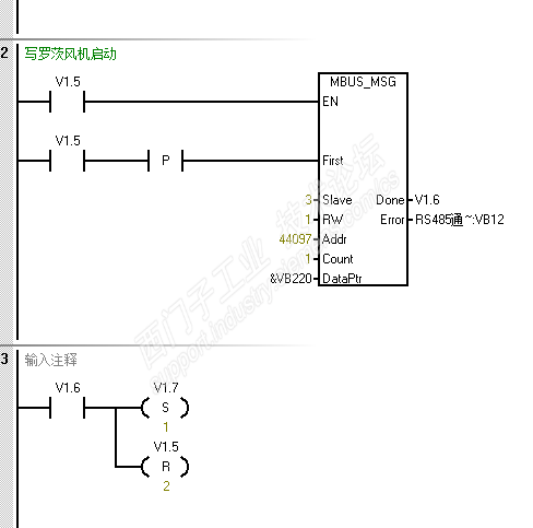

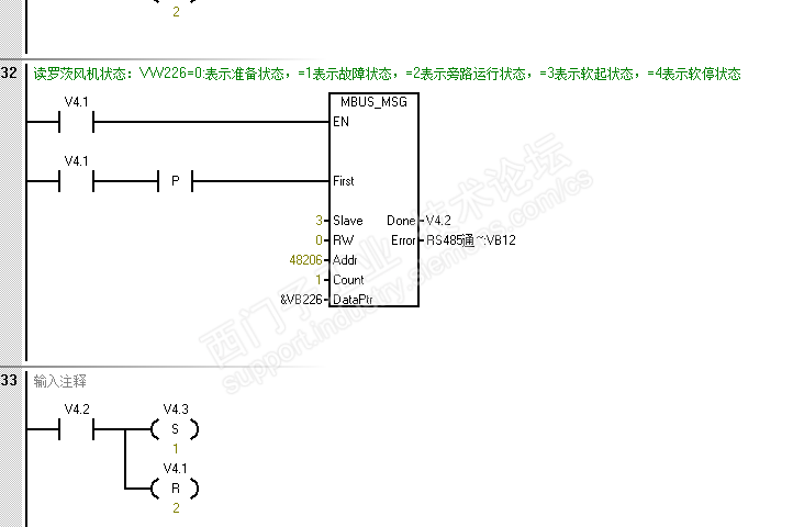

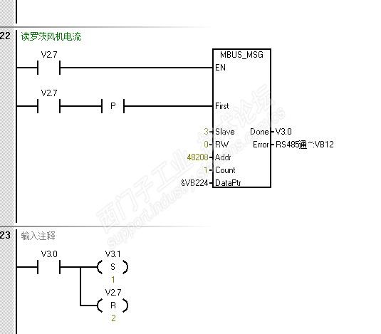

通过200smart可以启动和停止软启动,并正常工作,
正泰软启动:
启动信号通讯地址0x1000,转换成MODBUS协议地址后是:44097.
读当前工作状态地址:0x200d,转换后:48206
读输出电流值通讯地址0x200f,转换后:48208
读通讯波特率通讯地址0x301a,转换后:412315
问题:可以启动和停止,却读不到输出电流值和通讯波特率,都是始终为0,是怎么回事呢?
