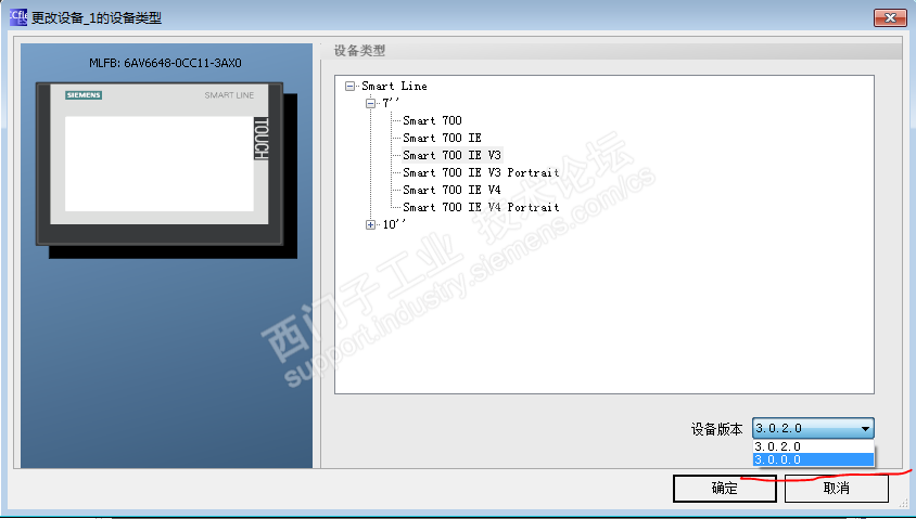

回复:SMART1000 IE 屏无法下载的困惑
飞跃巅峰
    402
注册时间:2016-05-05
发布于 2022-08-12 09:26:39
6楼
楼主解决问题很快,我当时也是更新OS,其实只要把3.02改成3.00就好了。方便快捷。
