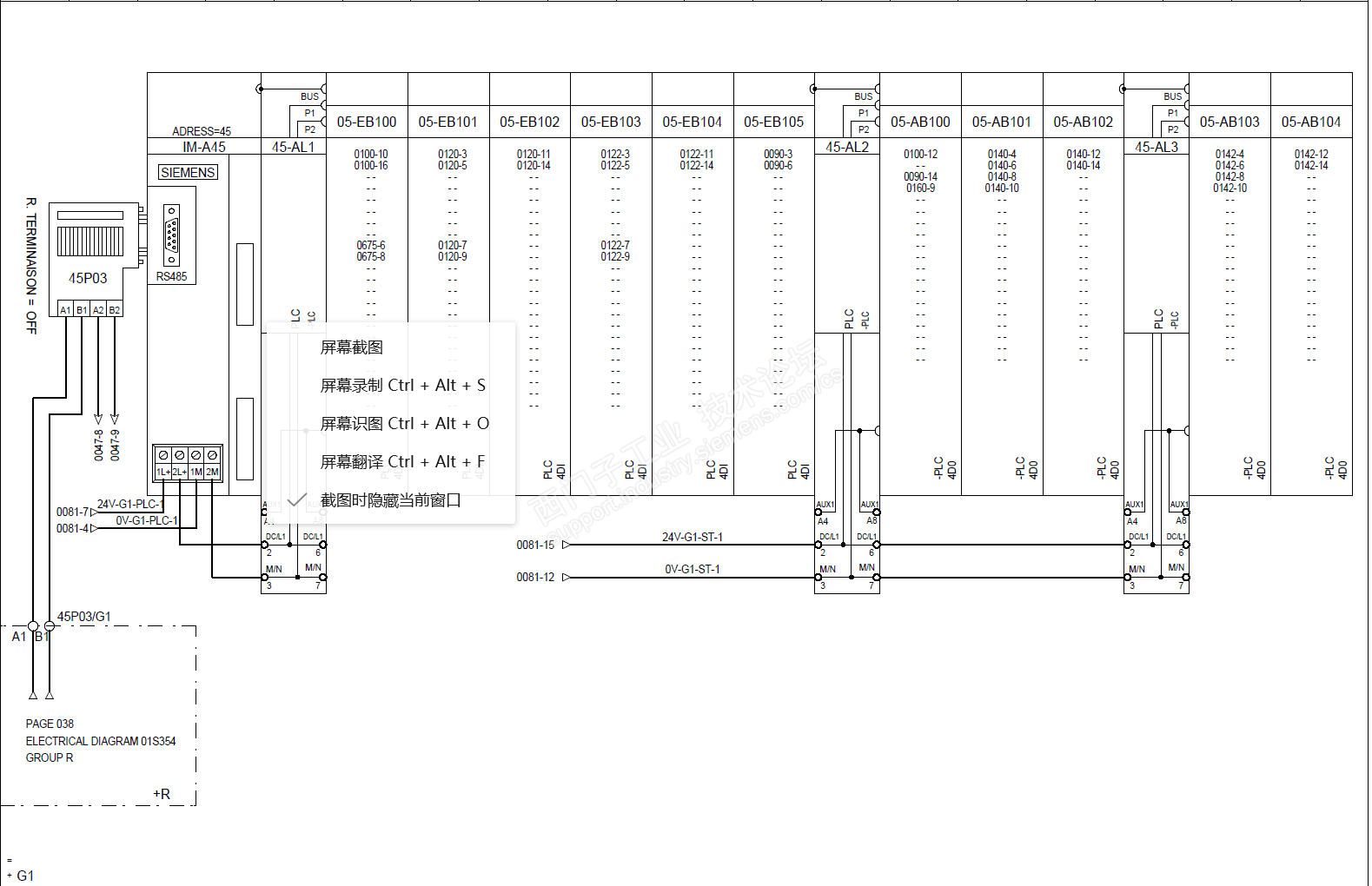

前天设备突发故障,317F下面拖得从站全部丢站,CP5512挂接带编程口的插头25p4,不能接入系统。

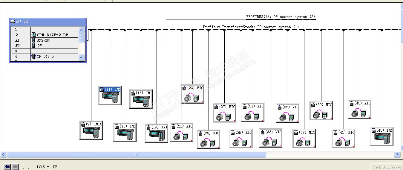

系统组态1
45从站配置

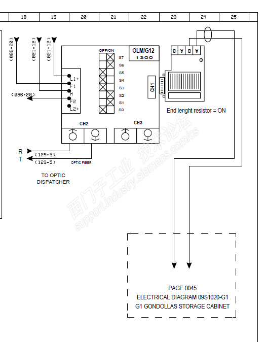

组态图纸,317F ProfiBus链接OLM/G13 链接到下站(距离5.2KM)
下站OLM再转电口连接从站
从站组态
故障现象:
 1、所有从站丢站。我用CP5512插入带编程口的ProfiBus插头,扫描不到任何设备,PC/PG  interFace报总线速率不对。把RACK9  上IM151 ProfiBus插头25P4开关打在ON的位置,CP5512可以连上系统,本地其他从站SF故障灯消失,下站故障依旧。读取系统诊断,丢45从站。
2、恢复RACK9 插头上开关到OFF,系统全部脱网,本地IO和变频器全脱。CP5512插入25P6,CP5512依旧不能接入系统,无论终端电阻是On还是Off。拔掉25P6甩开下站,本地系统恢复正常。
3、更换本地OLM故障依旧,立马派人带OLM和IM151-1去下站,更换掉这俩模块故障依旧。
4、本人开车下来,看到45从站IM151和电源PM模块全部SF红灯,怀疑第一个PM底座有问题,把最后一个底座45-AL3和45-AL1对调故障依旧。
5、CP5512直接插入IM151-1接口,用PC/PG  interface读取可以扫描到45从站。
6、把CP5512插入OLM模块电气口,扫描主站和其他从站,一个也读取不到,至此,判断光纤故障。立即联系光纤测试人员,经测试,光纤断掉。更换备用纤芯故障消除。
这个故障搞了一个通宵。

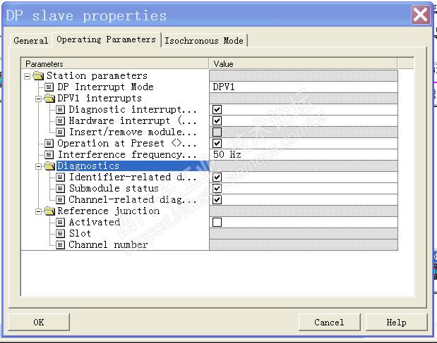

1、我就纳闷了,怎么丢一个从站会拖坏网络。丢一个站应该报一个站故障,不应该ProfiBus网络全坏,连CP5512也不能接入。
2、MPI方式进入CPU,step7  -PLC- Diagnostic/Stetting不能读取CPU硬件诊断,是个缺陷。
3、这故障很奇葩,这个站是允许丢的。昨晚试车了,关掉下站电源,甩掉45从站,系统其它部分可以正常运行。
