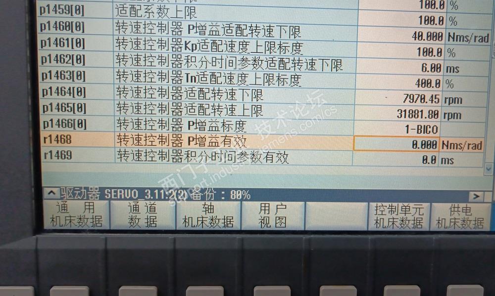

大家好,主轴配置完编码器,运行主轴时提示25050轮廓监控,查看诊断手册说是需要对主轴进行优化,我在优化的过程遇到了问题。下图是我参考的资料
首先,使用840dsl的自动优化功能,方案选择为102.303.203,测试完高频/低频响应后提示如图所示,提示需要提高Kp 1460
我这边修改后复位重新进行优化,依然提示这个错误,无法继续优化,经过检查发现,r1468和r1469都是0,也就是增益和积分时间有效均为0,应该是因为这个才导致了改参数无效的问题
请问一下各位,该如何解决这个问题呢?
