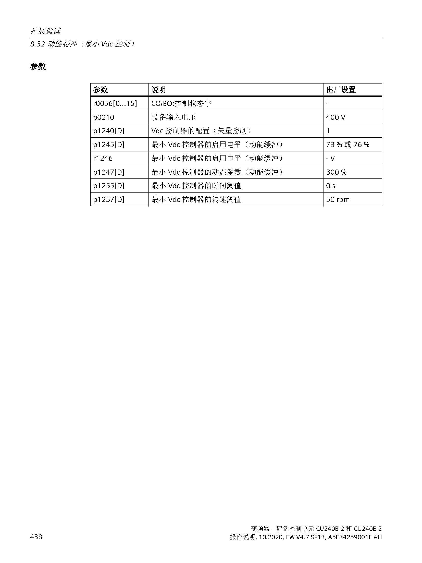

以下是引用kdrjl在2022-08-12 11:39:15的发言 >11楼
虚轴停,四轴就停。同步嘛,这个不是问题。关键是动能缓冲过程能反应过来就行。
以下是引用斩风control在2022-08-12 09:10:39的发言 >4楼:多谢K版,这个手册...
引用4楼详细内容:
多谢K版,这个手册叫啥,链接能发我一下么。
另外我的问题描述的漏了,我现在是控制4个电机跟虚轴同步,停的话也需要同步停下来,这样的话动能缓冲能用么
以下是引用kdrjl在2022-08-12 08:58:18的发言 >2楼:楼主的问题,有说明...
引用2楼详细内容:
楼主的问题,有说明的呀。
我现在使用制动单元外接制动电阻和电容的方式来消耗,断电后转动系统产生的多余电能。如果采用动能缓冲,是否有可能可以取消制动单元呢
