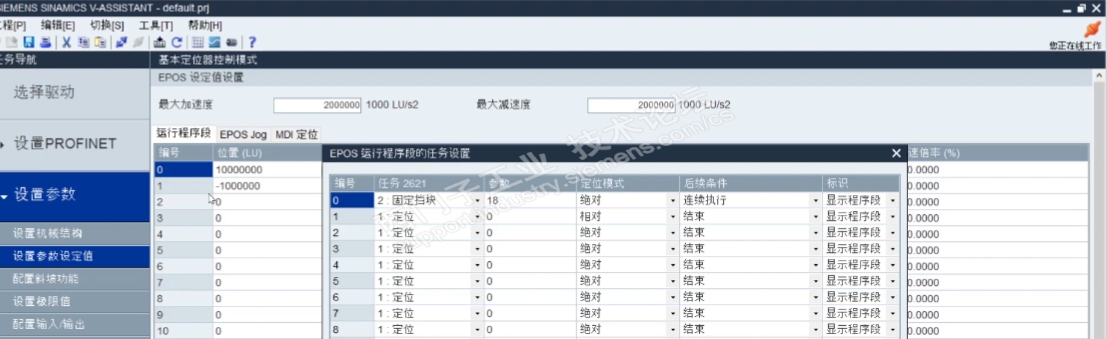

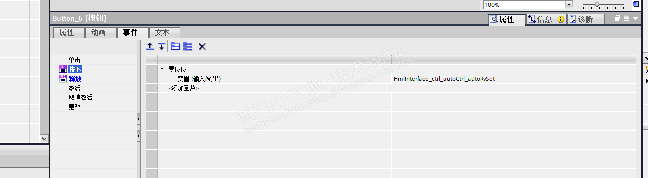

遇到的几个问题请教下老师:
1.
按钮设置中的单击和按下有什么区别?
2.
这里为什么不用文本而用按钮?
3.
这里既然是反转到-1000000为什么在反转的同时还要把扭矩设置为0?再就是我看课程演示中没看到反转,是拧丝停止后直接撤回
4.精简面板报警时间在程序中哪里设置?
5.从您的课程中看到在程序中用到的程序块FB101用到了大量的全局数据块interface中的数据,之前记得讲过FB块最好不要用全局变量,这里这么些符不符合标准化编程的规范?
6.怎么把数据类型、程序块导出分享给别人?
7.V90中的BICO是什么参数?
