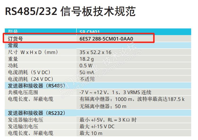

以下是引用李岩在2022-08-14 09:59:27的发言 >9楼
smart的串口模板竟然是232/485二合一的。
是系统块的配置里选择。
写程序使用的时候,是没有感觉的,232/485对编程来讲,一点区别没有。
