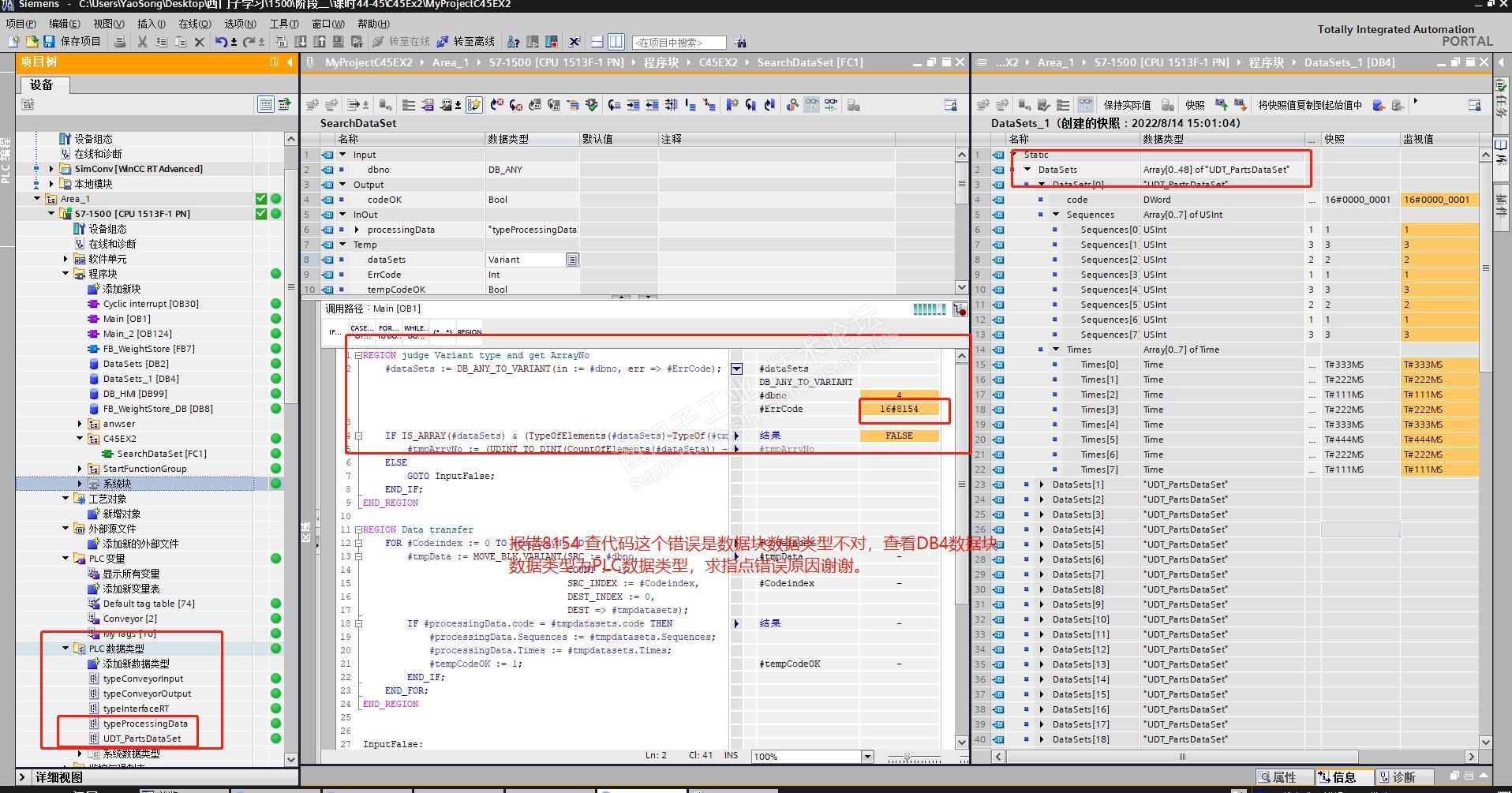

在做课后习题时,用
DB_ANY_TO_VARIANT:将 DB_ANY 转换为 VARIANT
指令 转换结构报错8154 ,检查说是 该数据块的数据类型不正确。
仔细查找程序,DB数据类型 是PLC数据类型中的用户自定义类型数据,是可以转换为Variant的,报警不是很明白为什么。求解惑谢谢。
