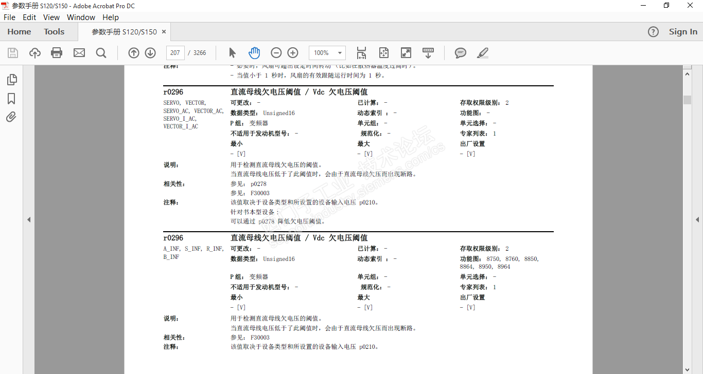

大全的直流欠电压故障说明,和参数P210参数有关
