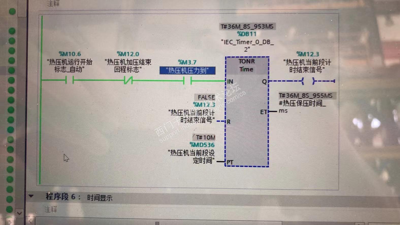

回复:1500 TONR 计时结束,有时Q输出,有时Q不输出
KAPOK
    2229
    42
注册时间:2004-08-20
发布于 2022-08-15 11:30:22
3楼
以下是引用AADD在2022-08-15 08:54:55的发言 >楼主
如图所示:TONR 计时结束,有时Q输出,有时Q不输出,有不同有同学遇到过这种问题,望指教
(运行时,压力到信号,有时会中断,用这个TONR的本意是记录全部接通的时间)
你不是用%M12.3做的自复位吗?你观察到的结果是正确的!
