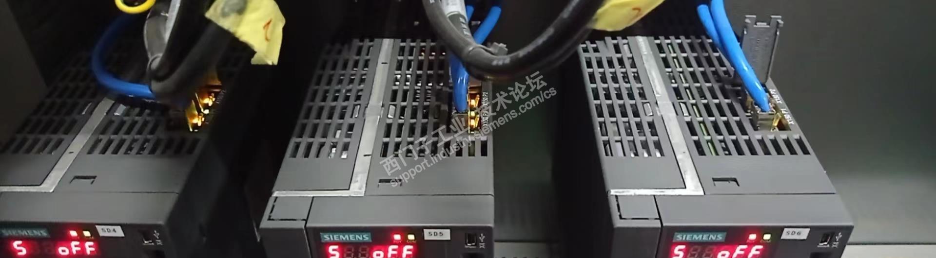

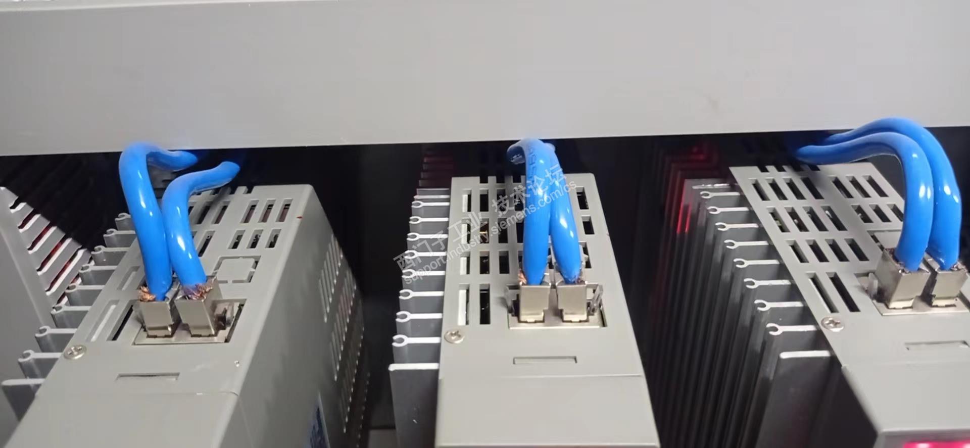

最好用官方PN交换机,将SMART放在开头1,V90放在中间2,V90进口接1,V90的出口再接屏幕3这样安排应该也是可以的,屏幕是西门子的HMI,不是其它品牌。
