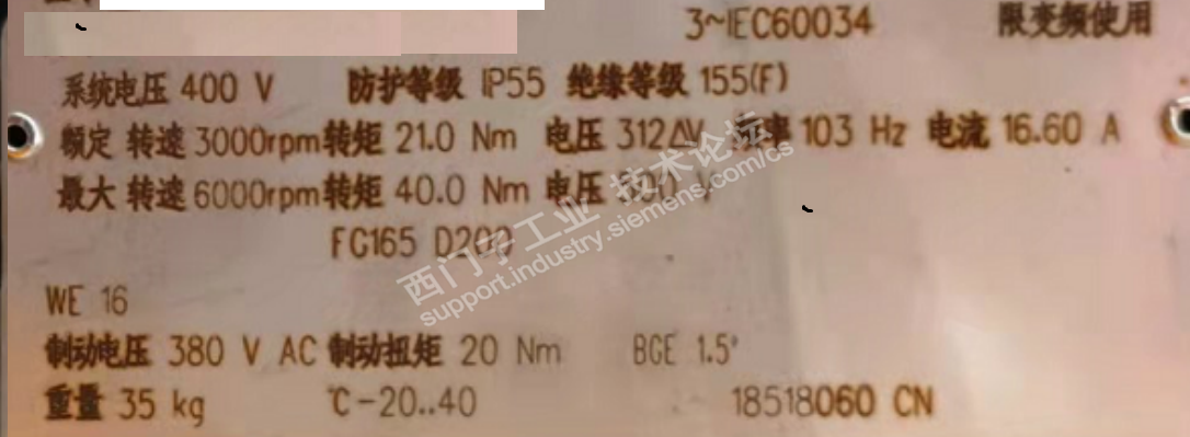

以下是引用Haohaobb在2022-08-16 13:12:15的发言 >21楼
这类电机用G120是否可行呢?既然谈到了货期和成本,不过cu250-2pn的货期也好不了多少。
我们用cu250驱动过类似的电机,贴一下铭牌。
你这个电机最高转速频率是200Hz。正好适用于G120。所以CU250当然可以。CU240B/E-2也行。但我们那个电机最高转速9000rpm,运行频率是300Hz。所以,G120就没戏了。
