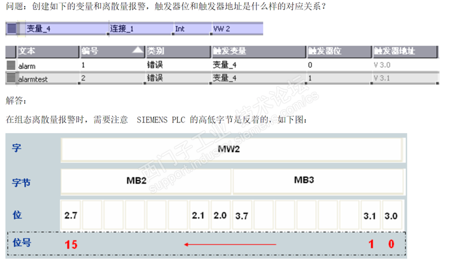

关于HMI离散量报警的触发器位和触发器地址我有一些疑问。咱们的程序是这么编写的:
报警置位,使用的是符号寻址的Slice片段访问的techStatus,所以我们在HMI这边对应的是这样的
此时,触发器位和触发器地址都是一一对应的,因为使用的是针对符号寻址的Slice片段访问,所以这边不需要在做高低位的转换。
如果报警置位用的是绝对地址寻址,就需要自己注意高低位的转换,如下图所示:
我这么理解对吗?老师。
