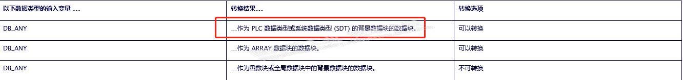

回复:求指点迷津,谢谢。DB_ANY_TO_VARIANT:将 DB_ANY 转换为 VARIANT ,转换出错,报警8154

老师明白了 应该是数据块的类型不对,我的数据是在全局数据块里
