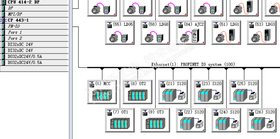

公司其中一个大车间由于不停加设备增加了几套PLC柜,现一个车间有五个中控室、6套300PLC柜、一套400PLC柜,考虑到400系统优越性,想干票大的,把6套300系统直接换成ET200冗余机柜,但是这个缺点是:一旦某个节点故障,后端机柜全部跳停。还有种方案:把几套系统的WINCC画面全部集成到一套系统,只保留一个中控室,原系统硬件不动。各位大神有没有其它方案?麻烦给点意见,谢谢
  1. 需要确认这些PLC 之间是否存在关联 ,
    假设是单机系统,例如6个300PLC 均是控制 水泵1#--6# 彼此之间没有任何联系,那么方案2是比较经济的,但是存在漏洞,如果WINCC 电脑死机或者出现故障,那么1#--6# 均无法控制。当然保留本地操作是可以减少损失的。要考虑独立性和稳定性。
    如果是相互关联的,你可以做一个冗余系统,1#--3#PLC 为 master  4#--6# 为salve,均与400PLC 组成网络通讯, 采用DP or PROFINET ,这样监控两台电脑放在一个房间,一用一备。
  2. 考虑这样操作的可执行性,因为你需要增加一些通讯硬件,哪怕你组成MPI 网络,也需要成本,以及这样是否可靠,(距离和数据量 ,速率要求等)。
  3. 按照你的说法,是最开始有1#,慢慢根据生产量 增加了2#--6#,可以理解成单一系统,彼此无关联,那么按照单机系统处理方案可以尝试,你需要清楚的,不是集中管理就一定是好的,因为降低了可靠性和灵活性。
  4. 最后,按照你的意愿,干票大的,那么把400 +1#--6# 组成profinet ,如果距离远,中间用光纤转一下。
     如下图这样
    再加一个OS PG  一个ES PG  一个用于监控,一个用于程序维护。一次布线到位,星型网络拓扑结构,即使一个挂了,其它继续。
  5. 这样需要增加的153-PN 6个,其次交换机一个,网线长度若干,原来DI/DO AI/AO 保留。 程序做在400里,需要确认存储卡以及运行满足工艺要求。 减少6个300PLC ,减少4个PG作为备用。大致就这样,提高统一管理效率,甚至可以省下4个人,砸别人饭碗是不合适的。
