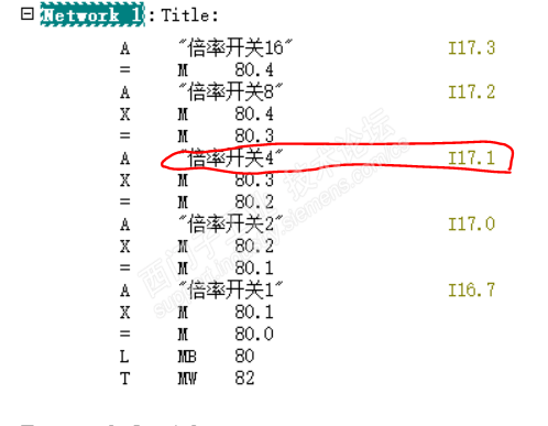

昨天本来去处理手轮倍率的问题。
是手轮的I17.1线断了,处理好后送电,PLC出现停机,报警SF红灯。
怪了,难道是我碰到哪根线了,导致的故障。但是不该出现SF故障呀,开始纳闷。有些想不通,把PLC从RUN方式回到STOP方式,再回到RUN方式,还是出现SF故障。
我用电脑想联到PLC上结果联不上,读不出程序。
开始尝试对CF卡格式化,放到MARS状态5秒再回到RUN状态。
结果PLC还是出现SF红灯。
没办法我把CF卡拿掉,再执行到MARS状态。结果PLC不报SF故障了,此时我把之前备份的程序传到PLC内也可以执行了。PLC也可以工作了,没有报SF故障,但是我没插入CF卡,我关电后再次插入CF卡,送电前把PLC放到STOP状态 。再把程序传到PLC内,结果也不报警了。难道是关电会导致SF故障吗?
问题是解决了,不知道为什么会这样子。
分享给大家。
