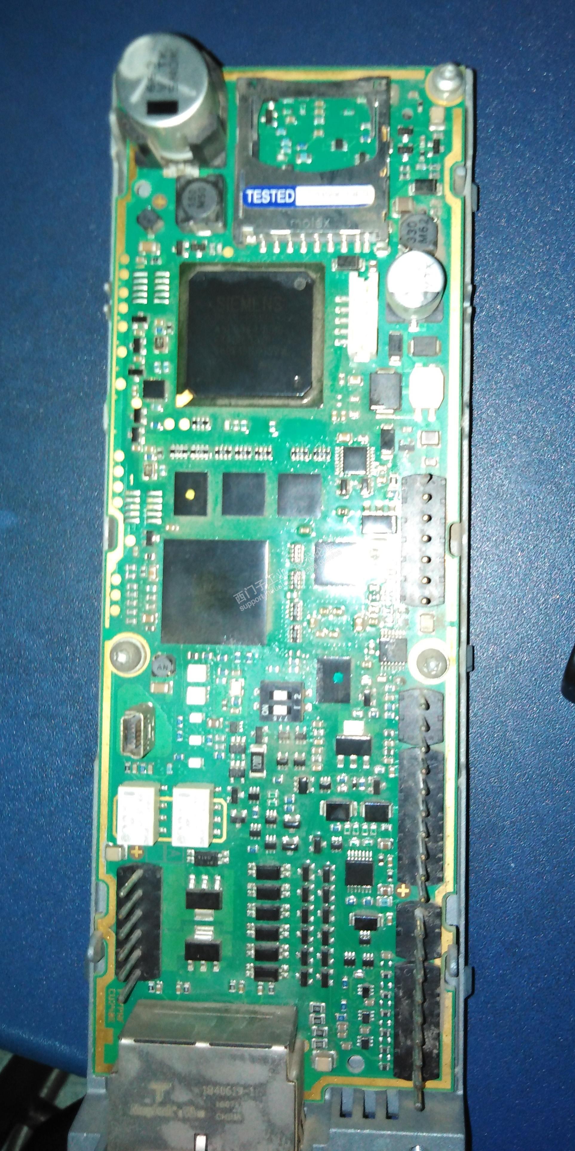

以下是引用yh2000在2022-08-18 13:38:47的发言 >10楼
多驱动器DIO,AIO作为IO控制器PLC的IO实现方法。
这部分内容是我们维护工作重点,能否结合Starter多讲一些。谢谢!
为了搞清G120端点DIO,专门拆开看看各端点。
说实话,G120的控制器;我还真没拆过(因为还没坏过,手头没有坏件可拆
谢谢你啊!
不过,G120不像MM4,这应该是控制板,下方集成了IO部分。左下侧白色块是输出继电器,右下是光耦隔离的6路DI和模拟量AD。上方是控制器,最下是通讯接口。(我看出来的。)
关于STARTER是使用问题么?想以哪个型号为例?
看看能否解答你的疑惑?
