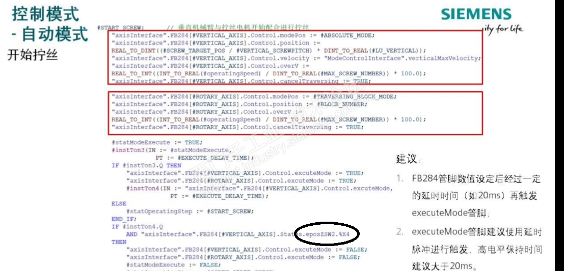

老师您好有几个问题请教下:
1.
目标位置到达和设定位置到达有什么区别?
2.
这程序段的意思是经过延时并且状态位显示轴正转后复位模式激活吗?

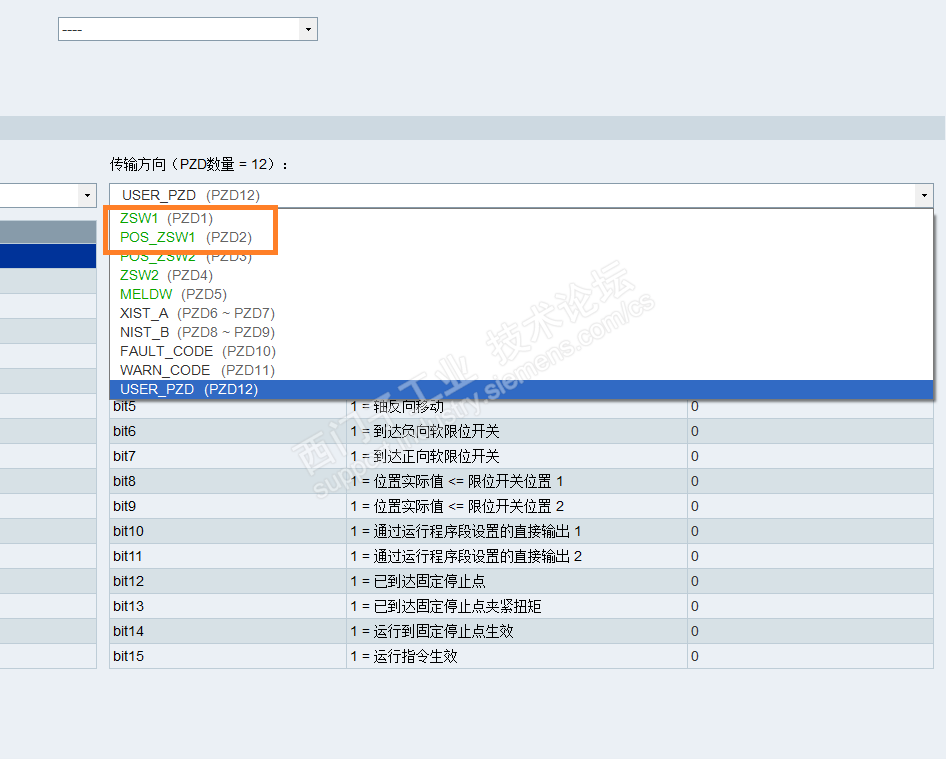

ZSW1和POS_ZSW1的区别是什么?111报文只使用POS_ZSW1和POS_ZSW2吗?
