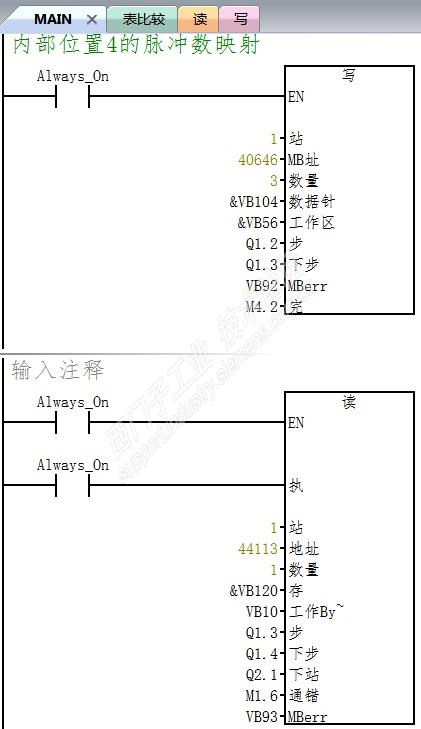

我的难处在别人眼里总能轻易实现。
我现在自己用的长这样。我自己都觉得丑,就不好献丑了。
没有数据块。一个通讯任务一个子程序。(一个程序调用几十次,抄写几十次)填完就完事。最后一个返回第几个。(为什么前面几个不再轮?)用步的方式确定通讯次序。不读的把触点断开。没变化的不写。没想到好方法之前就一直用算了。跟楼主的架构相差甚远。
