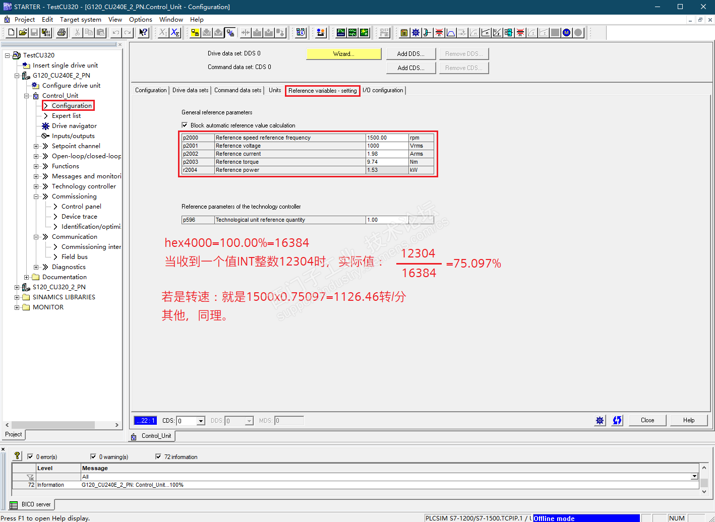

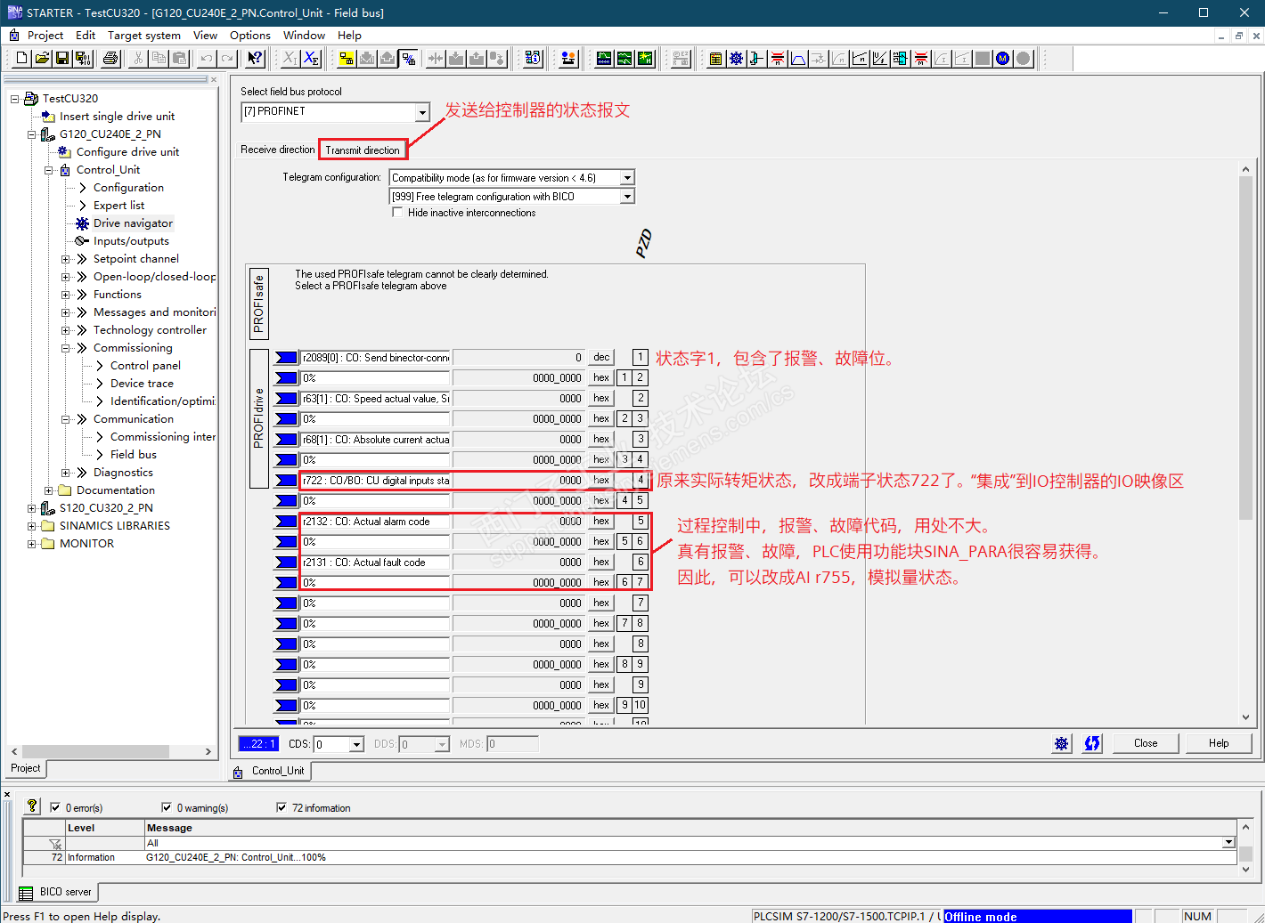

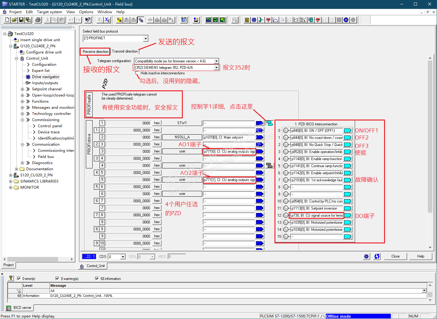

以下是引用yh2000在2022-08-18 14:39:24的发言 >13楼
我们使用是CU240E-2PN,PM240-2.
从维护的角度来说吧:
联机或上传驱动参数集到STARTER项目中。离线查看。
在STARTER点击导航、点击现场总线FB按钮:
首先,看到是驱动接收的IO控制器报文。
展开PZD1的控制字1,就看到所有控制位。如果有7xx的参数,就是有端子DIO,AIO信号的连接。
点击发送选项卡:就看到变频器发送给IO控制器的返回报文。
这些控制字,状态字PZD,在PLC上都在IO映像区中(与PLC自己的IO一样)统一分配的。
这里的重点是要理解报文中 模拟量的值是hex4000=100.00%;不是有量纲的实际值!
可表示的范围是-200%至+199.99%;是一个INT,有符号的16位整数。
具体的实际值(转速、电压、电流、转矩、功率)要参考P2000-P2004:
