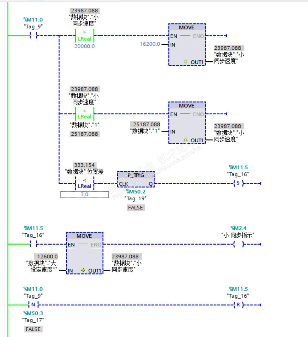

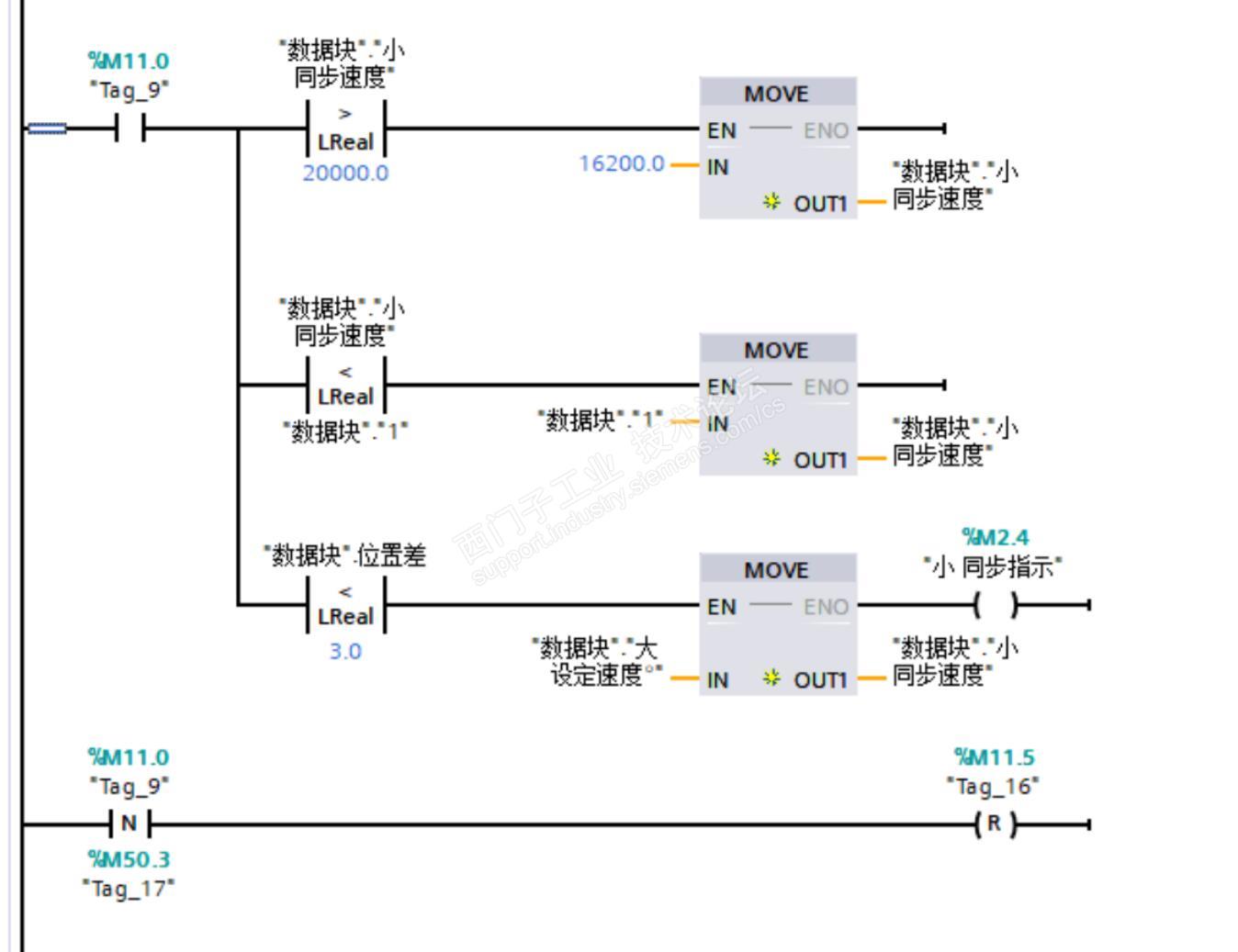

大佬们,,双轴运动跟随,感觉上下2个程序差不多,但是下面的程序 2个轴位置差会越来越大,上面的程序位置差基本稳定,这是为什么呢?
