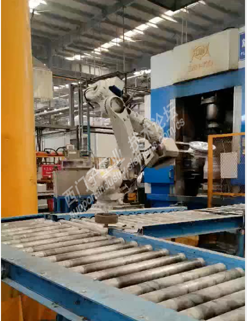

该机床为台湾公司生产的轮毂旋压机,采用 840Dsl 数控系统。用旋压法来完成轮毂铸造成形的过程。840Dsl 系统一个星期会出现3次左右报警:207841 207900,只要一报警,再回复生产需要停机半天,严重影响客户轮毂产能。

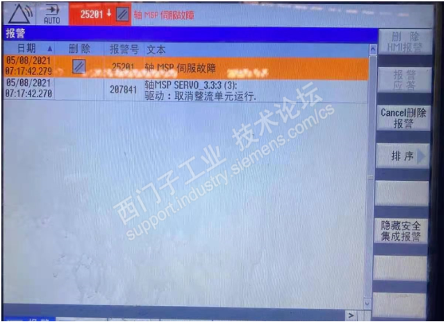

1. 查看系统报警界面,有两条系统报警

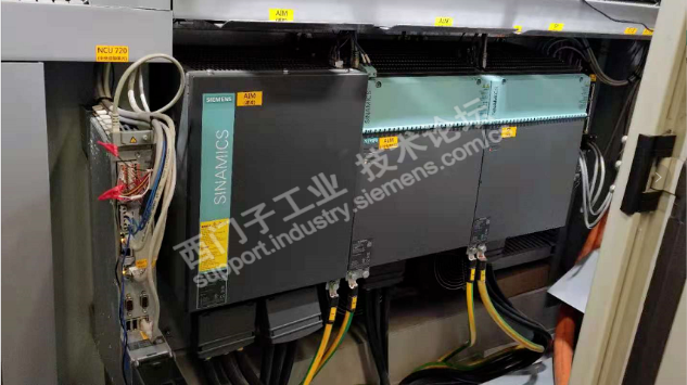

2. 检查机床配电箱,NCU状态正常

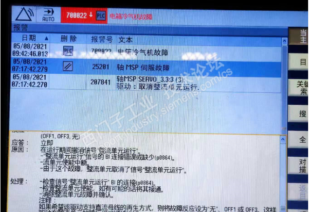

3. 根据数控系统报警号,应用帮助功能查看报警内容

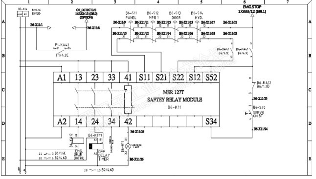

4. 根根据系统报警提示,查看电气原理图 中 OFF1 和 OFF3 信号的连接
5. 如图所示,系统的 OFF1,OFF3信号由安全继电器提供,短接安全继电器的端子(S11,S12)和端子(S21,S22),机床可正常工作。
