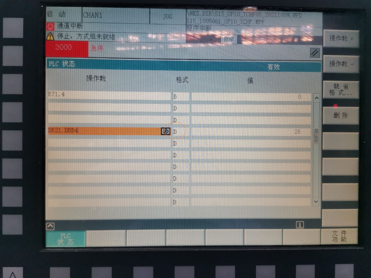

以下是引用工控一阳指King在2022-05-22 11:48:48的发言 >2楼
按1楼说的把12030[19]、12030[20]、12030[21]、12030[22]改成1。还有就是在PLC中将DB21.DBB4的最大值进行锁定,即DB21.DBB4大于100时,将其赋值100
大侠你好,DB21.DBB4值为26是什么意思?用改吗?
