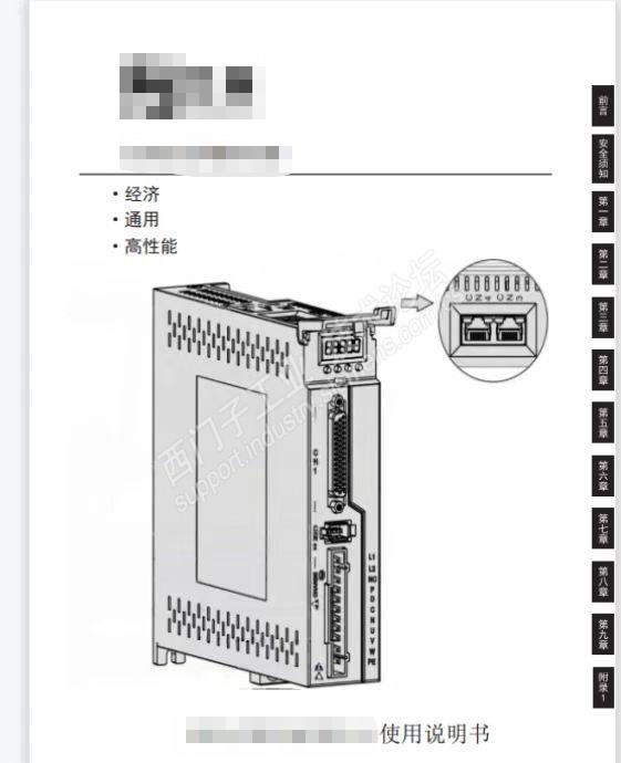

以下是引用芳季在2022-08-18 17:25:54的发言 >29楼
楼主。不要用我这个伺服。我介绍错了。
这个伺服走内部定位一旦发出了定位命令。伺服只能走到目的地才会接受下一个定位。
过程中可以暂停,暂停可以恢复。恢复后会继续向目的地走。不能放弃,没有这个功能。除非把Son off了,才能制止伺服继续走向目的地。同时位置信息丢失。你无论改写什么目的地,它只会朝着最初的目的地走。不到黄山心不死。除非自己死。
奇葩吗?
位置信息丢失意味着你要找零位。等于失忆。
不要以为可以通过通讯读得当前位置就可以了。错。读出来,写不回去,只要Son on,当前位置就变0。除非位置信息一直在plc侧处理。(想想都怕,还要你伺服干嘛?)
以下是引用芳季在2022-08-14 20:40:56的发言 >23楼:什么牌子……这个,...
引用23楼详细内容:
什么牌子……这个,感觉这个不重要。
长这样。
我看上它输入点可以接受正负极性。输出点6个都是不共公共点的,也就是随便接正负输出都可以。还有就是可以通讯定位(Modbus)。能做定位的程度就可以做很多事情了。调速,调矩,各种IO型号,修改任何参数(99%的参数)一句话:不使用CTRL IO插头可以完成所有功能。
一个不好:就是技术支持非常的差。像胖哥说的,说明书不是人看的。技术人员总可以绕过你问的问题。
楼上,你也晒一晒你认识的600元的伺服。
哈哈,抄伺服抄成这个样子,估计走脉冲位置模式就还行吧。
