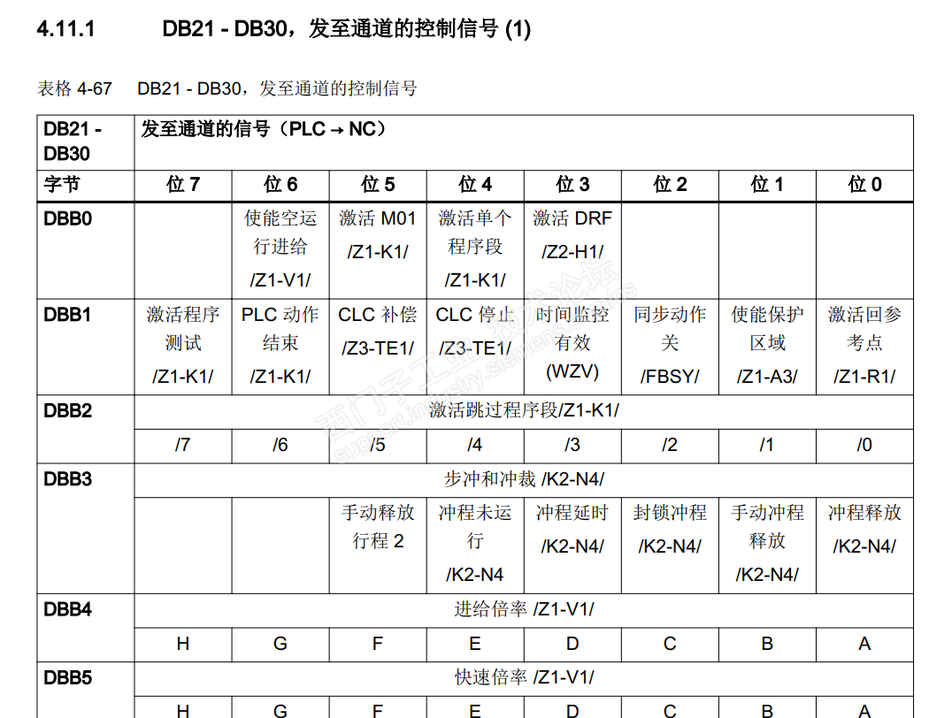

回复:想查看PLC中DB21.DBB4这样信号的功能,需查看哪本说明书?

查阅NC参数与接口信号手册,具体如图
https://support.industry.siemens.com/cs/document/109760772/sinumerik-840d-sl-nc-%E5%8F%98%E9%87%8F%E5%92%8C%E6%8E%A5%E5%8F%A3%E4%BF%A1%E5%8F%B7?dti=0&lc=zh-CN
