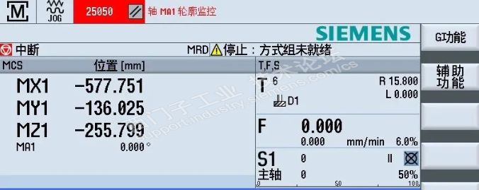

      在西门子 SINUMERIK 的 CNC 系统使用中,比较会常见某某轴“轮廓监控”,“静止监控”或者“定位监控”等报警信息。这些轴监控信息都表示了轴位置的超差,但所代表的含义是有差别的,一些用户对此含义不是很清楚,以下将就此问题进行详细分析。为了更好地理解这些报警所代表的含义,必须对其进行对比,明白了其中的区别就能更好地理解每一个轴监控报警的含义。
1. 轮廓监控
     诊断手册中对于“25050 轮廓监控”的描述从字面意义上直接地说就是:当一个轴的位置环生效后,如果 NCK 计算出的插补给定值点与实际到达点之间的误差超过轴监控数据 MD36400 中规定的公差带后,就会出现“轮廓监控”报警。更简单地说:轴的位置没到。
必须注意到“轮廓监控”报警出现的时刻。“轮廓监控”一般出现在轴启动瞬间。当需要轴运动时,NC 在给定指令发出后如果发现轴不能在设定的循环监测周期内到达给定的预计位置,超出了误差带,就会出现“轮廓监控”报警。
轴启动后不能如预计的那样到达预定位置,不外乎有 4 种可能性:机械负载偏大,加速度设置过大,测量反馈系统有问题,伺服驱动故障。

2. 静止监控
“25040 静止监控”也有时被称为“零速监控”,是指当轴处于 Standstill(可以理解为“运动中的暂停静止”)时的实际位置超差。轴在 standstill 时使能处于满足状态,位置环是生效的,电机有力矩地带着负载处于“位置保持”状态。
如果此时出现实际位置超过了轴数据 MD36030 中所规定的公差带,则报警“静止监控”。轴保持不动时怎么会动了呢?这一般都是由于外力所致,这个外力一般是负载突然变大了。对于垂直轴来说可能是配重出现问题等,导致电机的扭矩不够了,无法保持住轴的位置,发生了变化。一般地说,对此报警,增大轴公差带数值所起的作用有限,治标不治本,还是要查具体原因。
