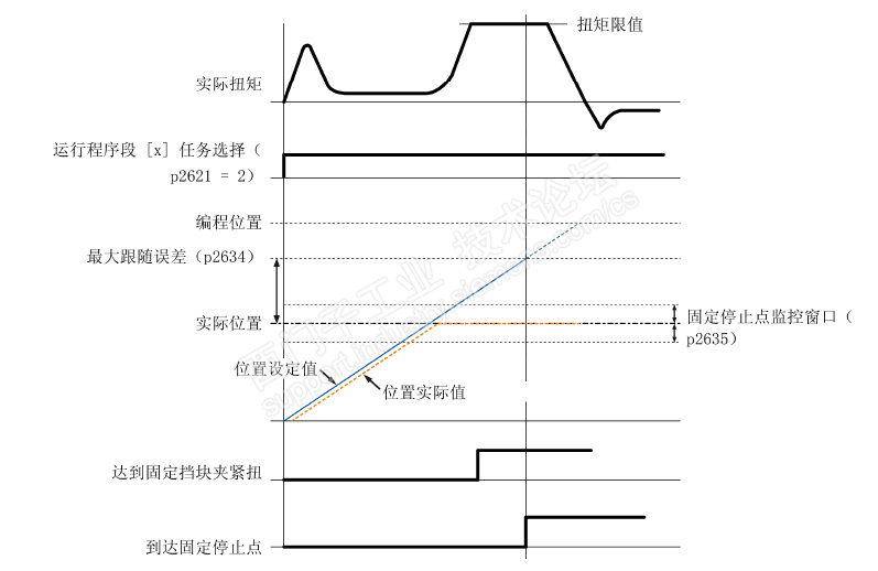

已这张图为例,您看一下位置设定值和位置实际值,是不同的曲线,达到目标位置的时间是不一样的。
2.不需要,直接把急停开关接进去就可以。
