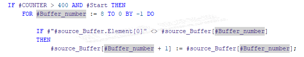

回复:S71200怎么实现堆栈
Ice-Cola
    109
注册时间:2022-07-25
发布于 2022-08-22 14:28:46
7楼
For循环就可以,很简单
