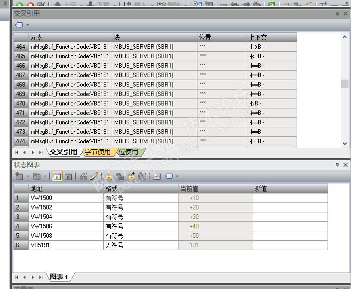

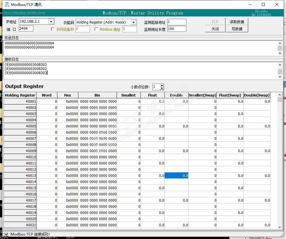

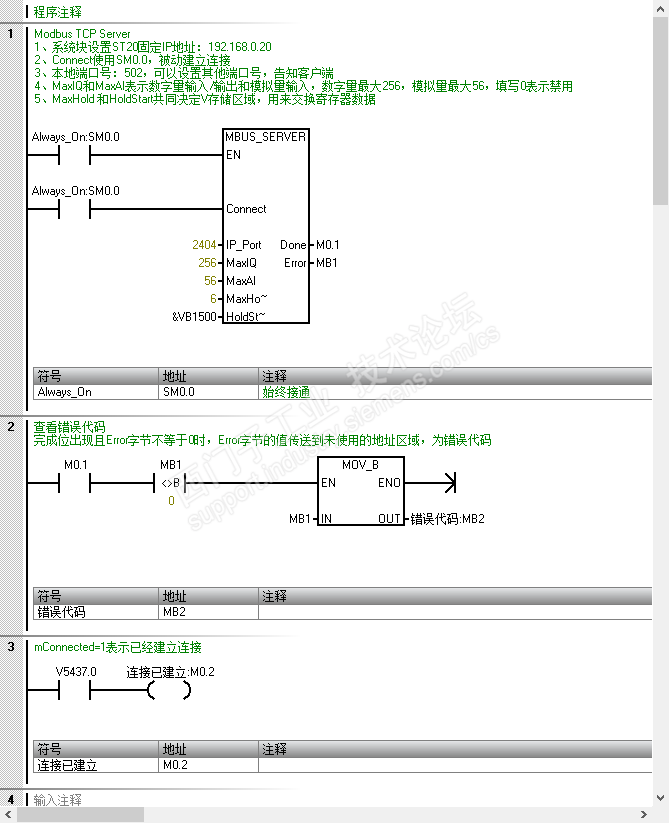

新手测试modbus_tcps通讯,模拟客户端取数据,发送报文目测正常,返回报文的功能码为131
step7里功能码确实也是131,手动输入3之后,客户端再取值又返回131
希望大佬指点下蠢新人
