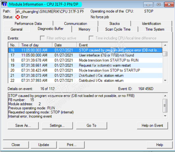

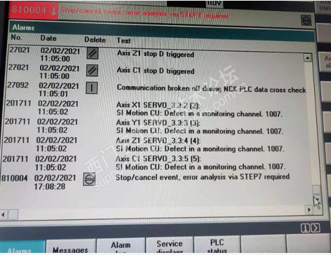

机床偶发出现 810004 报警,几天出一次,关机开机后又能正常使用。
多次去客户现场也没看到故障现象,根据以往经验可能由于 profibus DP 站点掉站引起,就给客户换了接口模块及相关的输入输出模块,还有接头,之后还有偶发故障。
进一步了解情况,了解到客户一般 8 点半上班时开机,17 点下班时关机。建议客户晚上不关机看等待故障出现,出现时也别消除,等现场查看。
故障出现时去客户现场对 CPU 诊断信息进行梳理并做好备份。发现最近几次的故障都是STOP caused by program sequence error,User interface (OB or FRB) not found,而且有个规律都是 11:05 触发报警,这个时间是意大利时间,本地时间是 17:05。
Event 1 of 112:  Event ID 16# 456D
STOP caused by program sequence error (OB not loaded or not possible, or no FRB)
FB number:     15
Module address:      2
Previous operating mode: RUN
Requested operating mode: STOP (internal)
Internal error, Incoming event
11:05:00.002 AM  02/02/2021
(Coding: 16# 456D  FF84  8E00  0101  000F  0002)
 Event 2 of 112:  Event ID 16# 35A1
No relevance for user (Z1): 1001
Cause: Time-of-day interrupt comparator 1
OB number: Time-of-day interrupt OB (OB  10)
Priority class:    2
Current OB no. and priority class:
Requested OB: Program execution error OB (OB85)
Priority class: 26
11:05:00.000 AM  02/02/2021
(Coding: 16# 35A1  1A55  C350  1001  1111  020A)
 Event 16 of 112:  Event ID 16# 456D
FB number:     15
Module address:      2
11:05:00.003 AM  01/27/2021
 Event 17 of 112:  Event ID 16# 35A1
Priority class:    2
Priority class: 26
11:05:00.000 AM  01/27/2021
每次触发的时间是一致的,最近的诊断信息中提示1月 25 日、1 月 27 日、2 月 2 日都出现故障,从客户处了解到,这几天晚上没关机就出报警,分析下来应该是每天都是 11:05 出故障。
最后发现 CPU属性里将Time-of-Day interrupts 设置为每天一次中断,时间就是11:05 分,而在程序中并没有 OB10,所以PLC 就停机了,问题终于找到了。
