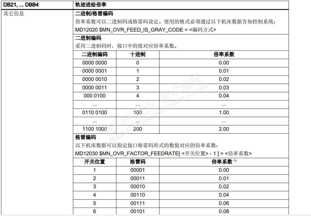

以下是引用yesuaizi在2022-08-22 21:27:58的发言 >3楼:但是当时的进给倍率为100%
以下是引用福禄寿的手在2022-08-22 18:58:58的发言 >2楼:db21.dbb4代表的是轨...
引用2楼详细内容:
db21.dbb4代表的是轨迹进给倍率,你这个26的话应该就是十进制,代表了倍率为0.26
我把图贴出来了,如下
要让PLC的轨迹进给倍率生效,需要
SET
=  DB21.DBX6.7
