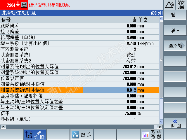

大家好:
      小弟正在研究西门子空间误差补偿的激活与使用,目前已加载编译循环(4.5版本),编写完成VCS补偿文件,同时激活以下两个变量,但是启动机床后无法看到对应的补偿生效(VCS_COMP_VAL_GEO),请问各位这个可能是什么原因
VCS_FILE_TABLE =*** (***为VCS文件名中对应的数值)
VCS_FILE_TABLE_ENTRY_APPLY = 1 (补偿使能)
ps:我使用的系统为840dsl sw2.6,会不会是因为系统版本低???
下面两张图是补偿成功的样子,但是我的数据这边显示都是0(包括VCS_ACTIVE_STATE)
