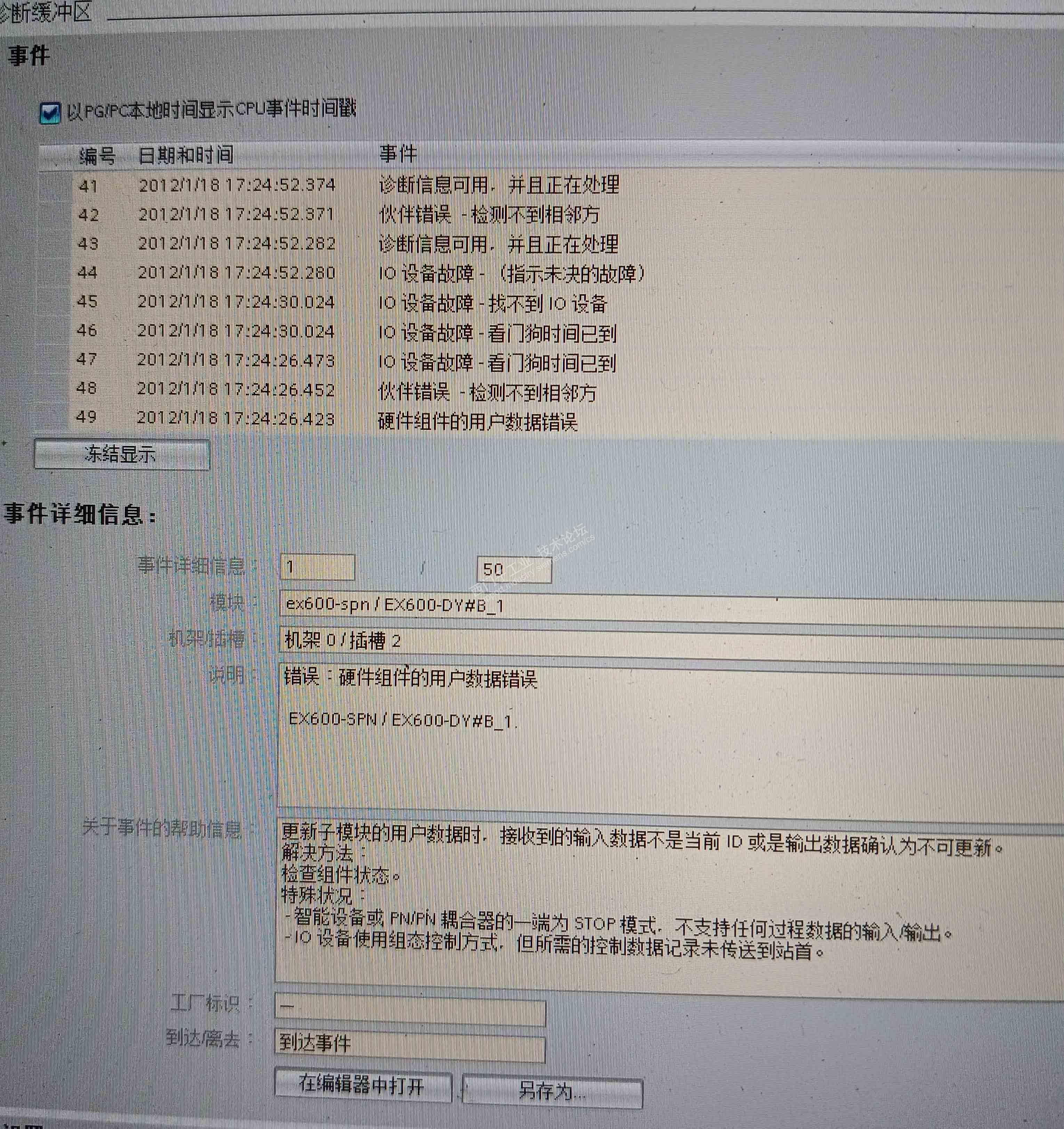

回复:S7_1200无法与PROFINET IO设备通信
mupeng
    51
注册时间:2020-04-09
发布于 2022-08-23 18:09:14
5楼
以下是引用四枫院月泽在2022-08-23 14:58:22的发言 >4楼
这问题哟太多可能了  接线    网络配置  设备名称 任何一个环节出问题 都能影响通讯
接线和分配名称是没问题
