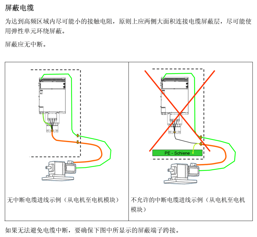

以下是引用孓尐攵在2022-08-09 08:31:17的发言 >2楼
有一本叫《西门子自动化系统接地指南》的书,或者是看这个《EMC安装指南》也行,这个是其中的一部分。
《选型手册 EMC 安装指南 01/2012》https://support.industry.siemens.com/cs/cn/zh/view/60612658
非常棒的回复,谢谢~!
