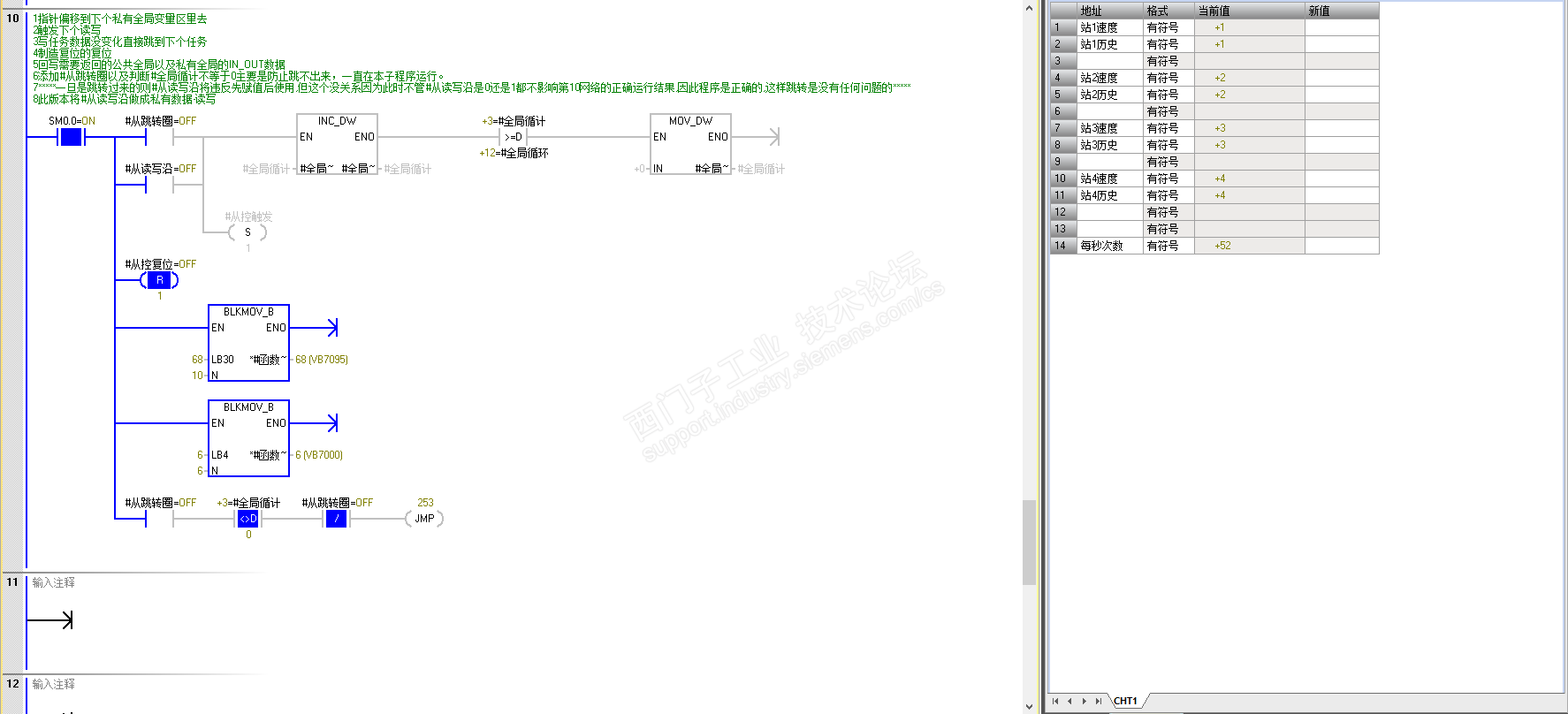

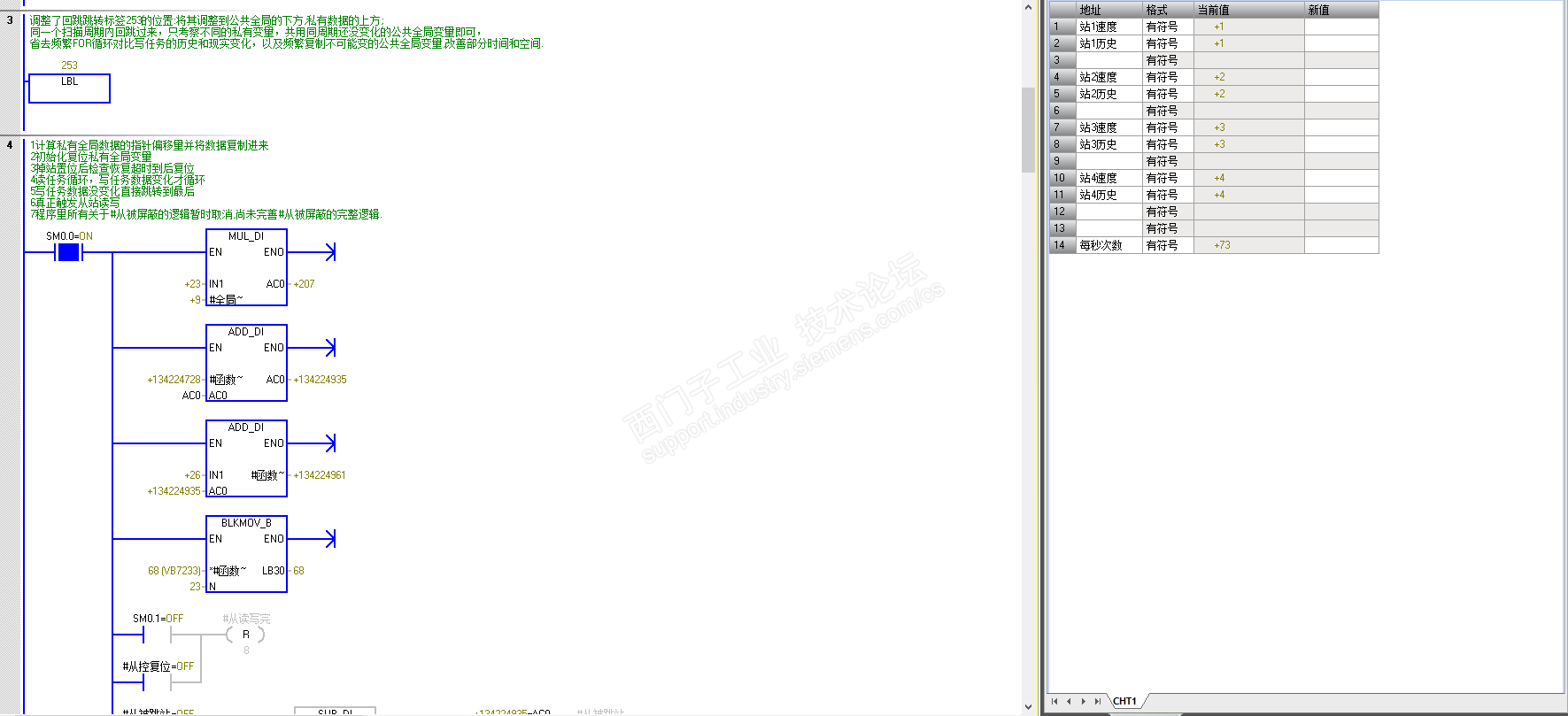

 最终版测试:
(1)如下图标签253处在第一个网络即在处理公共数据及公共方法时序前面每秒通讯63次,时间空耗在查找FOR循环以及复制公共全局数据上了,每个任务接近15.9ms
(2)如下图标签253处在第三个网络即在处理私有数据及私有方法时序前面每秒通讯73次,每个任务接近13.7ms,每个任务节省2.2毫秒左右
(3)如下图从不在同一个扫描周期回跳跳转到标签253,每秒通讯52次,接近20ms一个任务.
结论:同一个扫描周期回跳轮询比不回跳通讯时序优越;回跳只处理紧要的私有数据时序,不管公共数据,此时时序最优(即使公共数据里面有毫秒级的时钟变化,应该也不差这几毫秒)。
