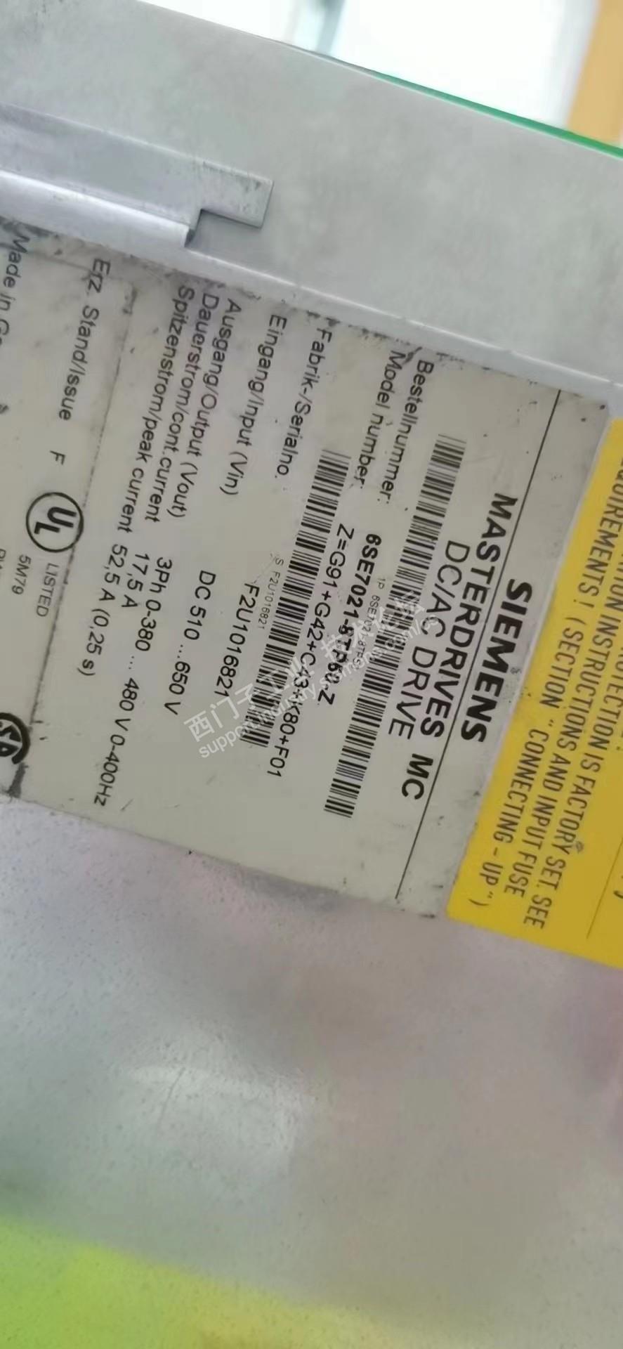

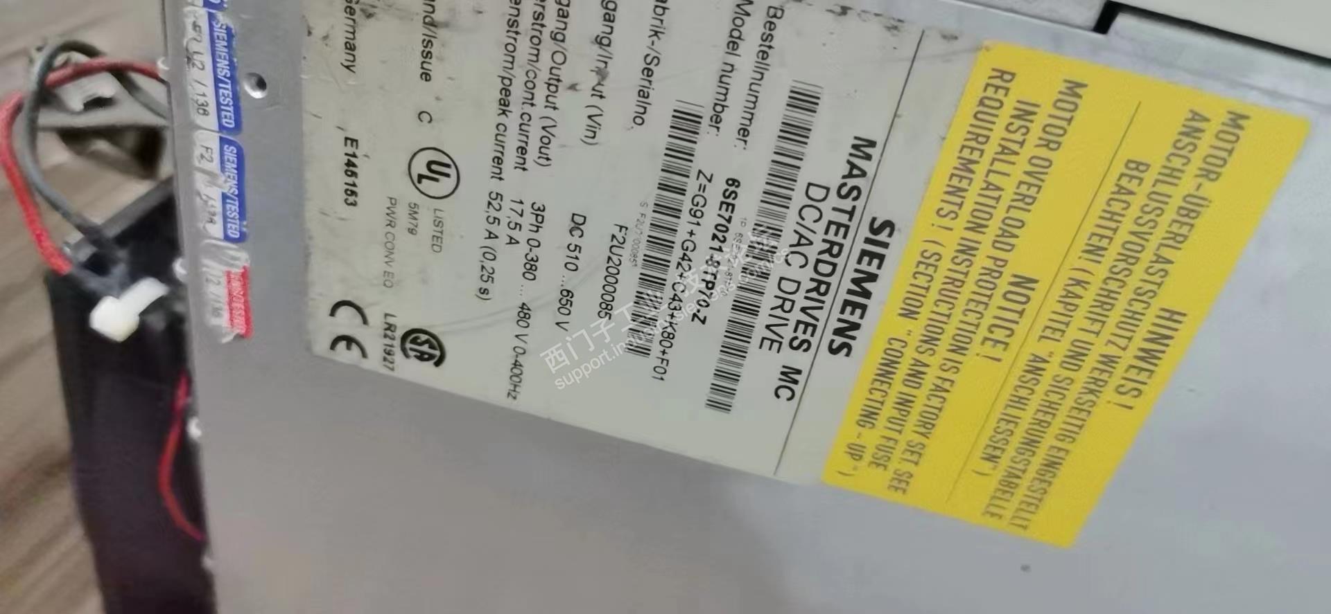

求助下大家,公司设备上有两台西门子变频器故障,型号分别为6SE7021-8TP50-Z和6SE7021-8TP70-Z,维修后离线测试驱动电机运行良好但是上机后就会分别报警F063和F054,咨询西门子客服工程师告知F063报警为授权pin码丢失,F054为编码版初始化错误,但是重新导入pin码之后未解决,查询参数也没找到异常,咨询下大家解决方案,谢谢。
