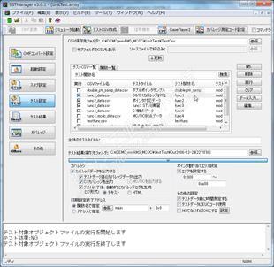

采用SSTManager管理单元测试project
SSTManager是Coverage master winAMS的应用功能,用于管理单元测试project,制作测试数据(test data)。从设定测试环境开始,到报告测试结果为止,均由微机化功能测试平台(ISS)实施综合管理。
采用通用便利的CSV文件管理测试数据的输入输出
Coverage master winAMS不需要插入测试用代码,直接使用目标机代码进行单元测试。采用通用便利的CSV文件管理函数测试时使用的输入输出数据。测试结束后,输出的测试结果和输出的期待值也将以相同的格式显示在CSV文件之中。

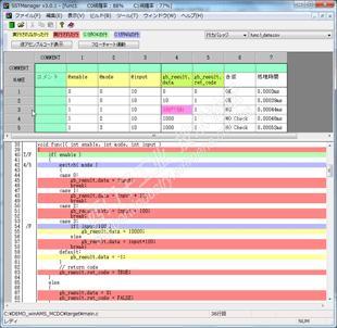

C0/C1覆盖率报告的自动化制作功能(标准功能)

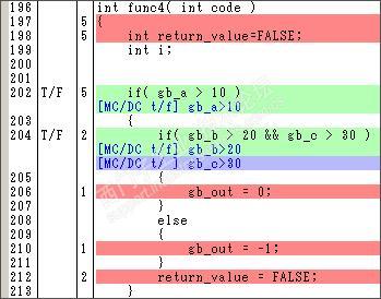

根据测试的输入输出数据自动报告相应源代码的C0/C1测试覆盖率结果。包括通过图形(viewer)显示测试数据,以及与其相应的被测试的源代码路径的功能,用于分析测试结果。作为选项功能也包括MC/DC覆盖率测试功能。
MC/DC覆盖率的自动化测试功能(选项功能)
作为选项功能提供MC/DC覆盖率测试功能。C0/C1覆盖率测试不需要加工即可直接使用目标机代码。然而,MC/DC覆盖率测试对于复合式的条件式,需要自动插入HookCode将复合式的条件式分解,才能对各条件式进行测试。这样就有可能导致测试用代码与目标机用代码的不同。为了验证HookCode的妥当性,在MC/DC覆盖率测试的同时,运行目标机代码,确认运行结果与期待值的一致性。
注:右图举例显示,第2个if句的复合条件式中,[gbc>30]为false时的分支没有被测试到。以C1覆盖率测试来说,它的测试结果是OK;而对于MC/DC覆盖率测试来说,它的结果是NG。
注: MC/DC覆盖率测试功能不支持C++程序。
