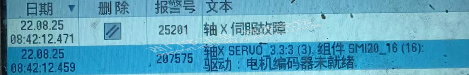

故障信息:
电机型号:
诊断过程:更换新的编码器线,故障 现场一样。
                  从故障信息也可以看出是电机编码器有问题。
                    为了能更好的证实电机编码器有问题,首先想到的是关闭第一测量系统,用第二测量系统,可是此台机器没有光栅尺,所以做不到。
                    我查看一下X轴电机的型号,然后查了下Y,Z电机型号,XY是一样的,就决定XY进行对调,刚好线也能够到,这样看看是否会故障转移到Y轴。
结果故障发生了转移可以确认X轴电机编码器坏了。
