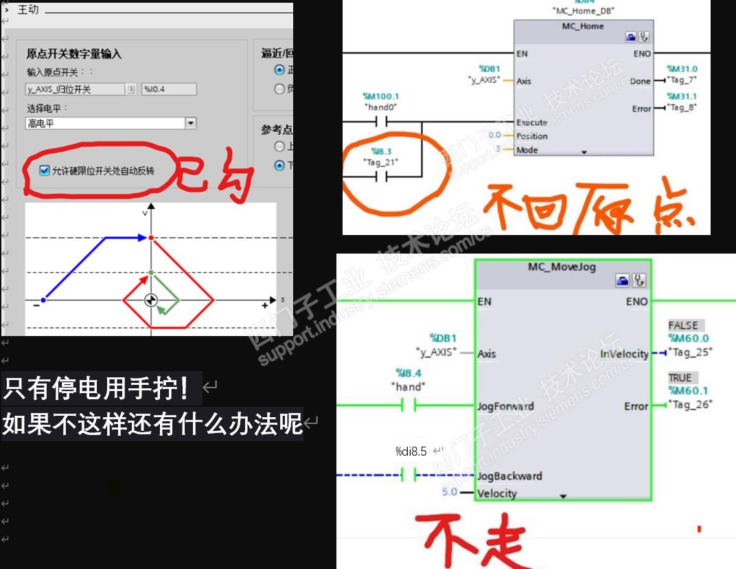

原点--------------------------右限位=10cm
绝对距离走10cm刚好到右限位灯亮,
现在回原点无反应,
调试也不能调试
