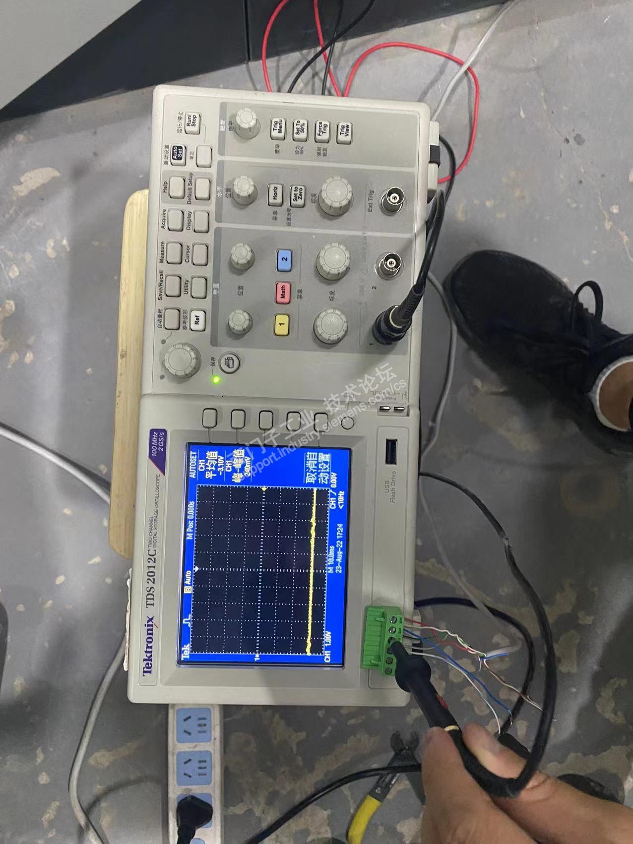

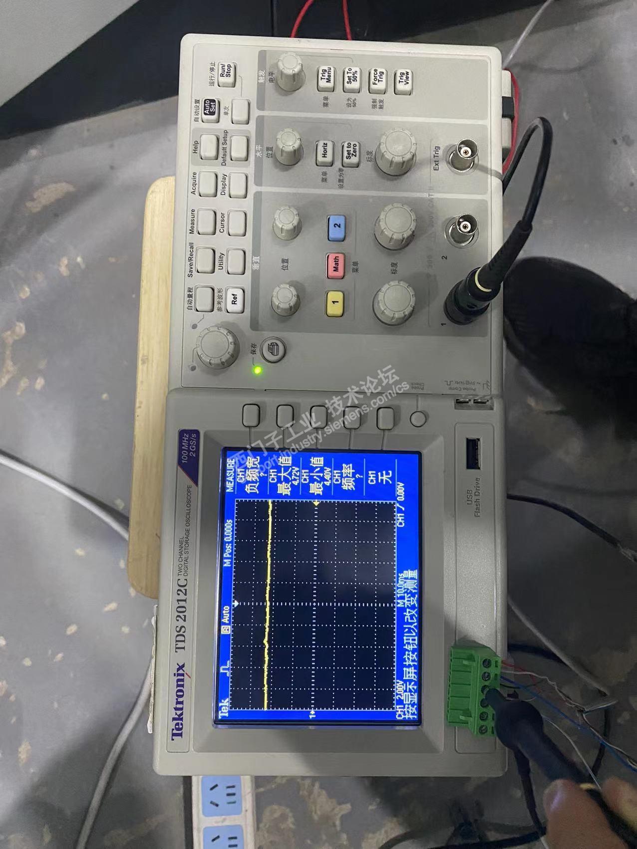

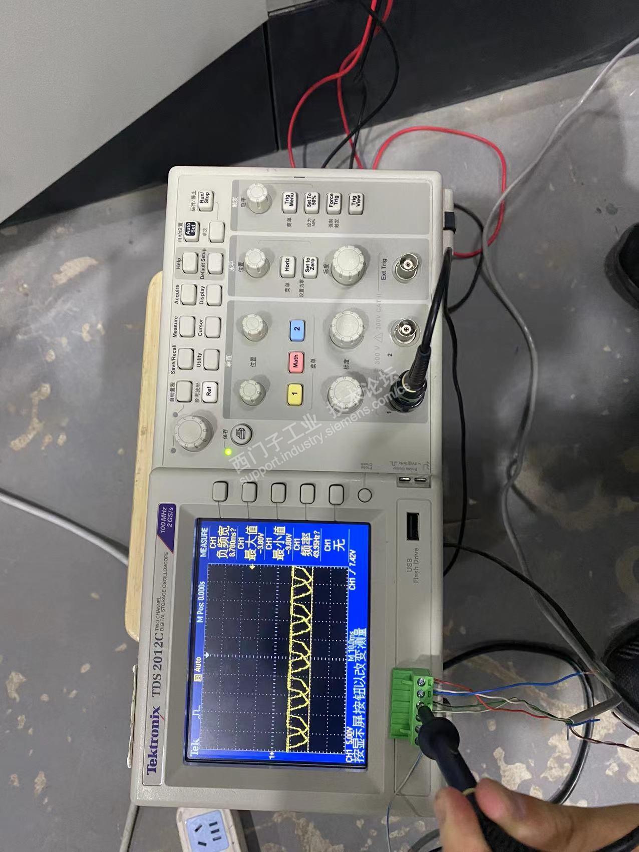

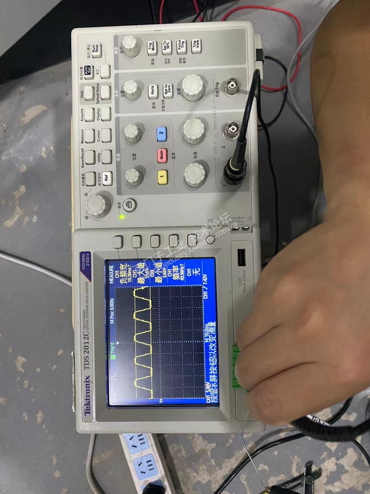

当采用S7-1500PTO控制步进电机时,若采用RS422形式,对于每个通道均接的是CHX.P/A与/CHX.P/A、CHX.D/B与/CHX.D/B,X代表0、1、2、3,选择脉冲 (P) 和方向 (D)。
通过示波器测得CHX.P/A与/CHX.P/A是方波脉冲,测出来比较正常,也可以根据设定的速度,频率在变。
但是在测CHX.D/B与/CHX.D/B时,应该一个方向是低电平,一个方向是高电平,可是不知道为什么,第0通道测得的数据和1、2、3测得的不同。这哪个对?
0通道
一个方向:
另一个方向:
1、2、3通道
一个方向:
另一个方向:
