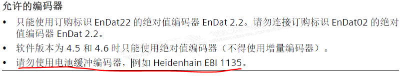

最近给电机选驱动时遇到问题,电机上的编码器是海德汉的EB135 绝对值编码器,是个电池缓冲绝对值的。海德汉的厂家说跟SMC40配没问题,但是S120手册中提到请勿使用电池缓冲编码器,各位遇到类似的案例嘛,目前在纠结怎么选型。
