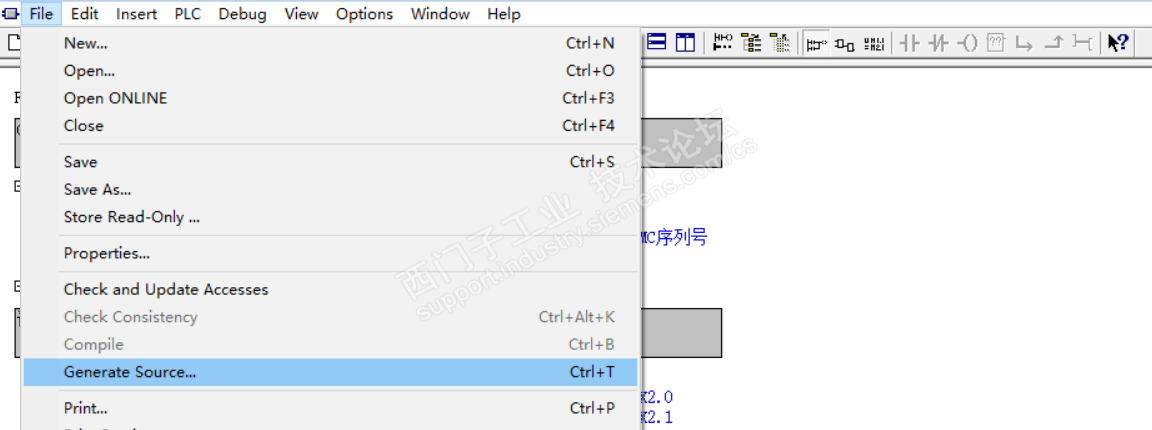

请问使用Step7 v5.5 能否将300 PLC程序导出,导出为符合PLCopen/IEC61131-3标准的xml格式文件?
谢谢
导出成文本文件,有两种方案,
  1.   你源文件采用SCL 进行编写,那么本身就是文本文件,需要调用时,编译一下,调用即可。
  2.   你通过上载程序,例如时LAD 编写的,打开你的FC/FB
  3. 生成源文件STL 格式,然后就可以了,这样提高移植性 和效率, 我一般把这些用STL or SCL 做的功能放在TXT 文本里,需要时,拷贝,生成FC/FB 然后调用,或者 把该文本导入到其它PLC 里 稍微修改一下,然后使用。
